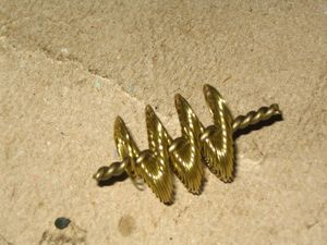

Хорошо если сеточка рваная,то тогда есть предложение поставить жигулевский пламягаситель,он как раз стоит в патрубке сапуна.поидее он должен тогда решить эту проблему.

Я когда снимал клапанную крышку тоже не снимал ту панель которая к вентиляции.Поскольку тут предположили что там стоит сетка которая порвалась и из-за этого гонит масло в впуск.Я вспомнил что в шланге вентиляции картера(шланг сапуна)на жигуле стоит вот такая штука которая насколько я понимаю призвана задерживать масло,чтобы оно не попадало в кастрюлю карбюратора.Как нибудь надо будет разобрать впускной коллектор все хорошенько там вычистить и посмотреть будет ли там снова масло.Если будет попробую эту фигнюшку от жигуля.Стоит она копейки,вообщем то нечего не потеряю.

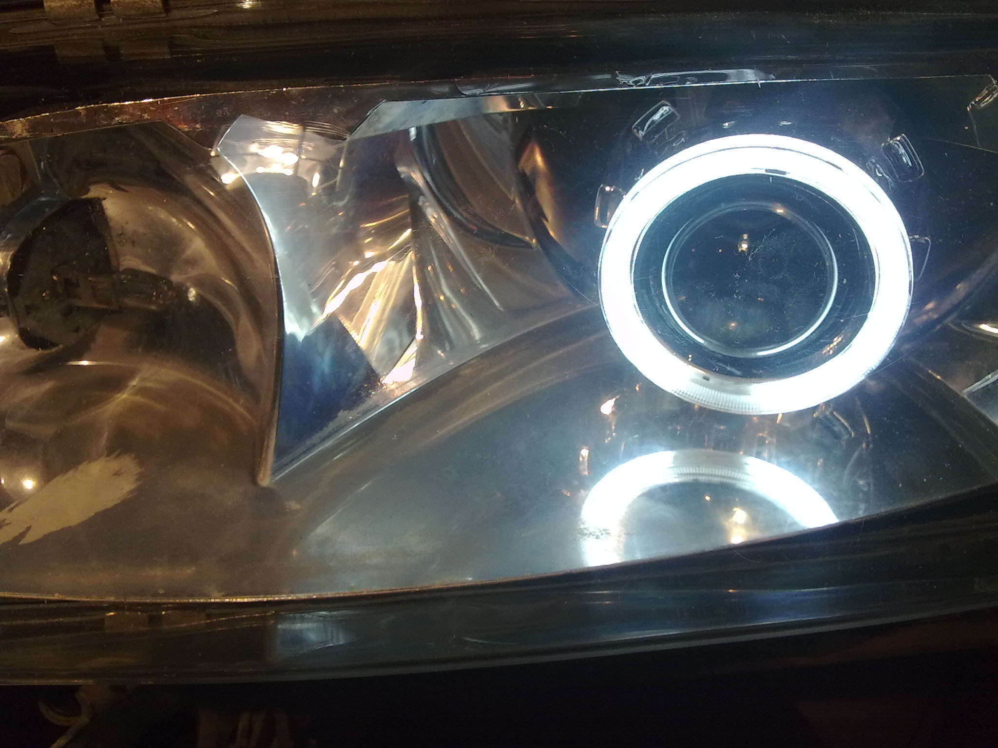

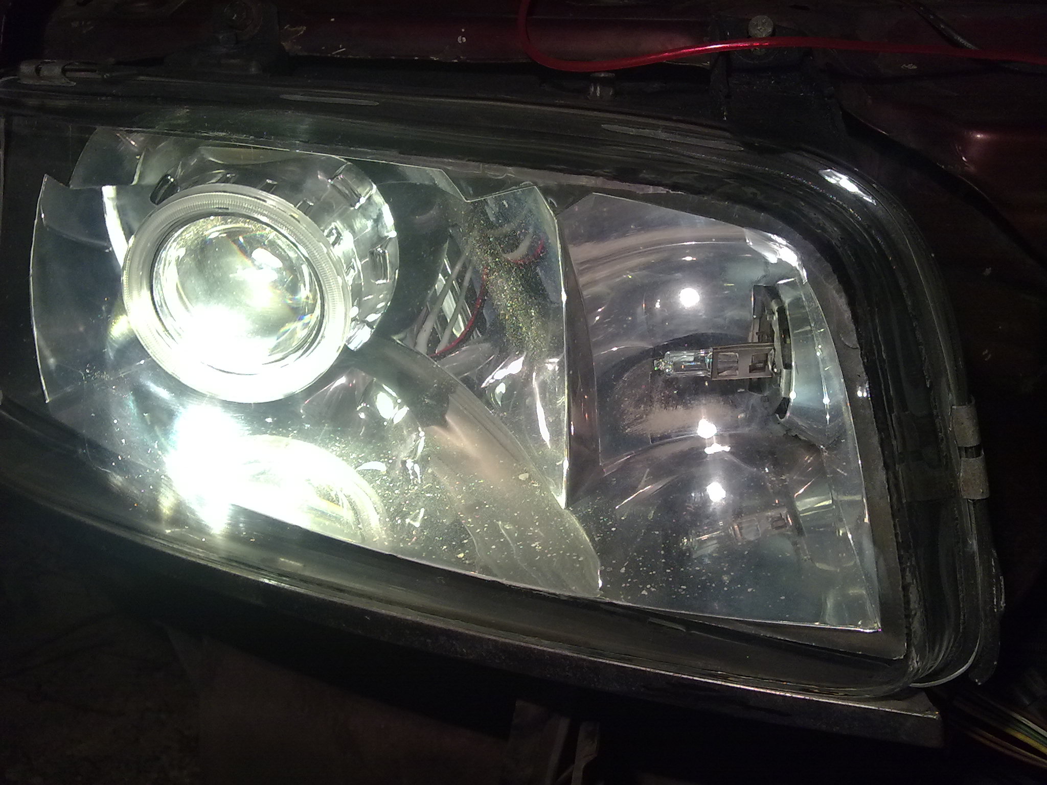

Сегодня прикрутил линзу в один из отражателей,предварительно сняв родную металлическую маску.и вот так сказать промежуточные фото.Уж извините фоткал телефоном.

Астик,а ты как ножки линзы(4шт)подгинал,по рельефу отражателя!?И на саморезы!?
#1453 ASTIK
ASTIK
  • Cообщений: 2 998
  • Город:Нальчик
Отправлено 03 Октябрь 2012 - 22:15
никак не подгинал. конец отражателя линзы почти идеально вошел в родной отражатель (немного подгонять пришлось), а сами крепления линзы сверху и снизу отлично уперлись в отражатель. и сидит жестко. я обычным супер клеем приклеил, потом с трудом расцепил, чуть отражатель не сломал.
Дим, четко получилось. вошла как родная. крепится жестко?

Держится очень жестко,ну там иначе и не будет,главное только когда ставишь хорошо подогнуть крепления самой металлической площадки куда ставится лампочка.

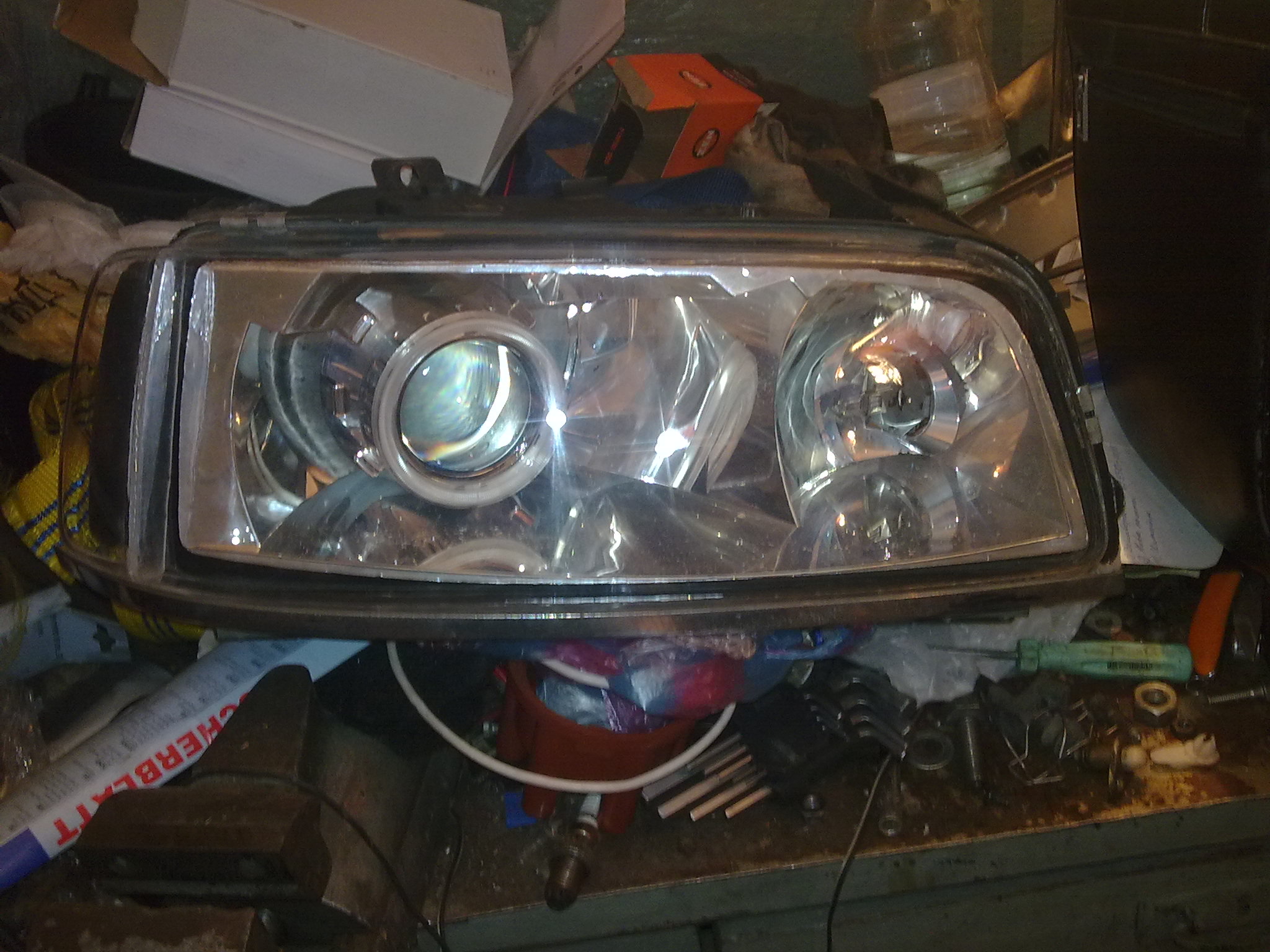

Ну вот забрал сегодня наконец фары с стеклами.Ну и сделал пару фоток,фары еще не преручены потому смотрят куда угодно.Покрасил корпуса фар.Поскольку фары теперь прозрачные стало видно облезший отражатель.Теперь думаю как бы все это обыграть,чтобы смотрелось хорошо.Есть мысли дунуть его с болончика в черный,только отражатель даполнительного дальнего не трогать.Но боюсь ангельские глазки не будут так хорошо смотреться как они щас играют с отражателем.

получилось отлично! Скоро и я тебя догонюsmile.gif Только объясни момент, как они сыграли в месте где отражатель заканчивается. Само стекло же длиннее чем фара и там место под уплотнитель. Ка они там сделали?
Стекло сделали по образу и подобию оригинала.Там поставили перемычку из такого же материала из которого сделано стекло.А само стекло продолжается дальше и на фотке видно как оно закрывает декоротивный отражатель.Только теперь я его покрасил тоже в черный цвет.

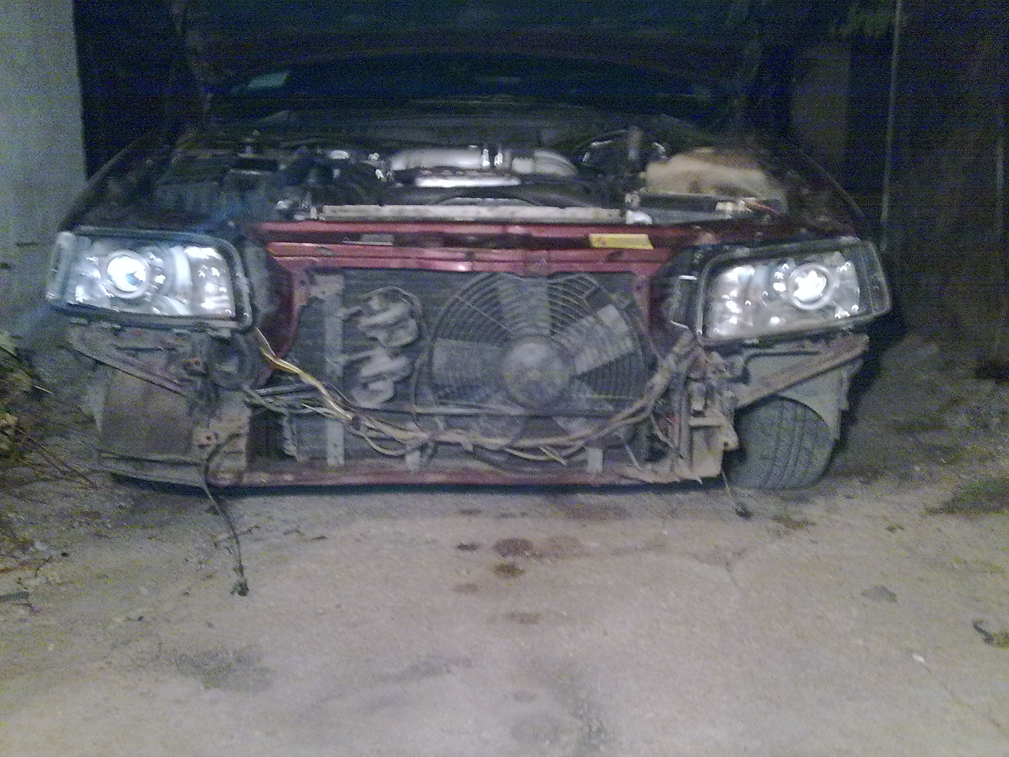

Теперь о главном так сказать.Сегодня поставил фары и бампер на место.Сделал нормальные крепления фар снизу и переделал их с верху.Теперь фары не болтаются и жестко сидят на своем месте.Попутно старался максимально выставить зазоры между фарами и кузовом-получилось неплохо.
Теперь о впечатлениях:Свет просто фантастический ar.gif ar.gif ar.gif ar.gif ar.gif ,если не сказать больше.я вспоминаю как я на ощупь ехал по Харьковской автомагистрале на родном свете.
Когда включается дальний становится как днем,без преувиличений.Свет собранный,хорошо сфокуссирован а шторка в линзе отлично справляется с своей задачей(отрезает пток света на ближнем),некаких левых засветов в верху.Встречка не будет слепится 10000%
Сейчас катался по трассе в другой город к родителям моей девушки,это около 30км в одну сторону.Выехав из гаража я уже понял что все поменялось радикально в лучшую сторону но было еще светло.А вот когда я поехал обратно уже стемнело и тут так сказать я провел тестдрайв,вышел на трассу и это было просто здорово,знаки прекрасно читаются,обочина тоже хорошо освещается(хотя и немного иначе чем на галогене,тут не птичка а ступенька на ближнем).
Вообщем впечатления не передаваемые,это действительно здорово.Теперь вечером и ночью ездить стало одно удовольствие а не наказание как это было раньше.
Ну и немного пофоткать,фоткал телефоном потому фото не очень передает реальную картину но в общих чертах понять можно что как вышло.
Да забыл кстати,все делалось по принцыпу ненавреди,потому все штатные функции отлично работают,а именно:
1)Родной корректор фар отлично работает
2)Моргание дальним тоже работает
3)Стояночные огни так же остались,только теперь вместо габаритов горят ангельские глазки.
Поскольку мой один моторчик очистителя фар сдох,они временно сняты,но как только все будет куплено,будут и очистители фар,так как ксенон не любит гряжных стеклол.
