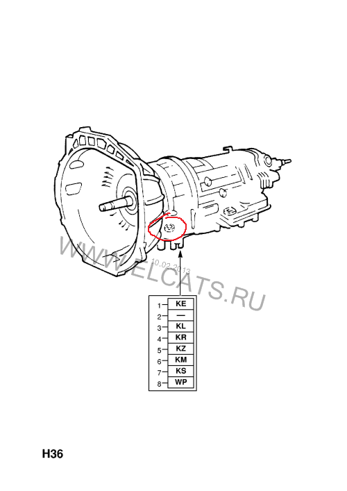

первая - это коробка стала выкидывать в аварийный режим после того как включаю задний ход. проверил на ошибки, показало 25, 32 и 65 ошибки. такое чувство, что соскочила разъем шестиконтактный. или коробка умирает....
еще проблема в левом корректоре фары. я не нашел этот трехконтактный раъем, к которому он подключается.

но у меня скорее всего контакт на разъеме на коробке. там стопорная собачка отломалась и реле просто шнурком привязано.

не получится. я говорю про разъем, который находится на самой коробке
[attachmentid=100414]
ну или надо будет попробовать выкрутить его как нить...

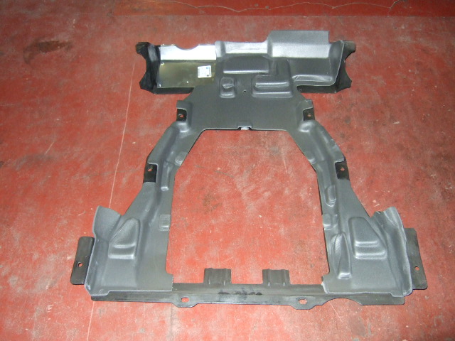

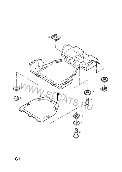

сегодня попробовал нарисовать защиту двигателя... здоровая же она получается однако.. 90х80 сантиметров
вырезал ее из картона, вроде ниче так получилось. осталось подогнать по размерам нормально, но закрывает весь двигатель от радиатора до передней балки. окончательный результат потом выложу.
нашел вот как выглядит оригинальная защита...
[attachmentid=100417]
[attachmentid=100418]

вот реально не помню в каком именно разделе элкаста я откопал эту картинку. вечером поковыряюсь и попробую найти. помню что это оригинал опель и цена неприличная была....
а фотка кстати с ebay. продавалась эта защита как то.
