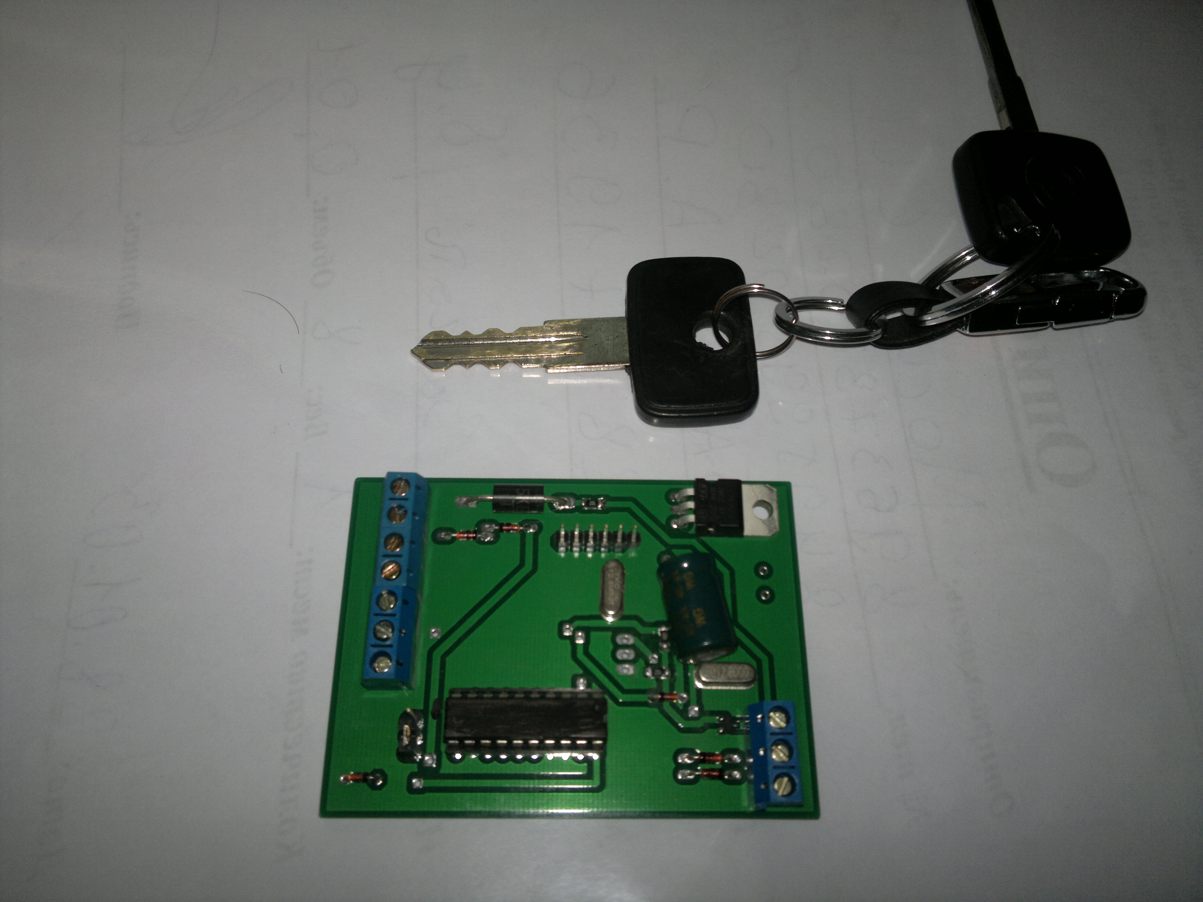

у меня праздник!!)) пришла эта посылочка с Киргизи. шла с 25 декабря... наша почта самая оперативная в мире))) я думал там что то большое, а она размером как мой телефон)) вечером выложу фотки.
надо теперь разобраться в распиновке, что куда тыкать и искать ноутбук для настройки. отписывать ход работы наверно буду здесь. а потом, если резльтат удастся, в отдельную тему перенесем. вдруг другим пригодится или лучше сразу тему создать?

вот и первая фотка этого конвертера. для масштаба рядом ключи. штука небольшая и теперь думаю где под капотом разместить ее, чтоб не далеко была. от нее провод будет идти на расходомер

#1848 Redomega
Redomega
  • Cообщений: 823
  • Автомобиль: Opel Senator B c26ne, Opel Vectra B
Отправлено 12 Февраль 2013 - 21:16
Корпус как будешь делать? Влагозащищенность должна быть идеальной.
#1849 ASTIK
ASTIK
  • Cообщений: 2 998
  • Город:Нальчик
Отправлено 12 Февраль 2013 - 21:27
думаю подобрать по размерам коробок будет не трудно. нужно будет просто придумать как загнерметизировать выходы проводов из коробки и постараться закрепить этот коробок так, чтобы было меньше вариантов намочить его.
меня щас другое волнует больше. чтобы эта приблуда работала, нужно закрепить омеговский расходомер так, чтобы в обе стороны от него была прямая труба в 15 см. теперь нужно придумать как его закрепить, т.к. придется снимать старый расходомер. придется либо резать родную накладку на фильтр, на которой расходомер и приделывать к ней, или придумывать новую накладку на фильтр. я старую портить совсем не хочу. она может пригодиться.
можно конечно пойти по легкому пути и поставить нулевик. насадка у него круглая и она отлично сядет на трубу, на которой будет омеговский расходомер. но я небольшой противник нулевиков. поэтому буду придумывать как приделать к родной накладке на фильтр трубу нужного диаметра.
на форуме этого конвертера есть готовые результаты, оттуда идею и возьму

#1857 ASTIK
ASTIK
  • Cообщений: 2 998
  • Город:Нальчик
Отправлено 13 Февраль 2013 - 10:05
кстати это идея. использовать родной. но если только он по размерам сядет на наш фильтр, либо весь фильтр заменить.
но скорее всего куплю водопроводную трубу нужного диаметра, покрашу в черный цвет и пущу от фиьтра до дросселя. там нужна прямая труба, а не гофра, чтоб завихрений воздуха не было

#1860 ASTIK
ASTIK
  • Cообщений: 2 998
  • Город:Нальчик
Отправлено 13 Февраль 2013 - 21:34
я тоже думал об этом. но раз там сказали, что нужна гладкая труба, то буду делать ее. с родным расходомером не страшно, родной мозг наверно уже учитывает все эти погрешности. а мы как раз собираемся обмануть наш ЭБУ и придется мириться с некрасивым видом под капотом. хотя есть мысль засунуть трубу внутрь гофры)))) чтоб не было заметно.
у меня сегодня коробка очень грубым способом с ударом ушла в аварийный режим и не выходила из него до приезда домой. если она завтра не выйдет из него, то я даже не знаю..... придется по городу ездить в аварийном режиме пока. куплю, все что требуется для установки конвертера и хотя бы отстроюсь на ХХ.
если кто будет еще покупать такое, то необходимо будет купить еще разъем "папу" на расходомер от омеги Б, там 4 контакта, провода разных цветов.
диаметр омеговского расходомера 8 см, так что либо водопроводную трубу подходящего диаметра и какой нибудь резиновый хомут, чтоб соединить это все. трубу кстати угловую необходимо. либо, что я и подумываю, родную насадку на расходомер от омеги б. там трубы как раз необходимого диаметра и есть угловая труба тоже. посмотрим что дешевле выйдет.
пока вроде все
кстати не подскажите выходное значение напряжения нашего расходомера в крайних точках?
