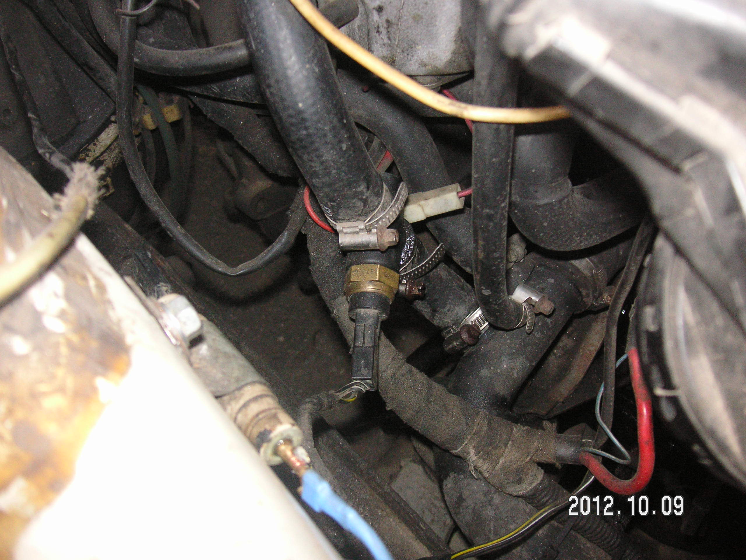

Цитата(mik63 @ 10.10.2012, 15:05) Просмотр сообщения
один у гены,второй на приборку в термостате, а третий где?
А третий стоит на патрубке, который идет во впускной коллектор.
колхозинг. у вас не электровентилятор на радиаторе случаем ?
нет. Вискомуфта. Думаете колхозинг? Проводка вроде штатная

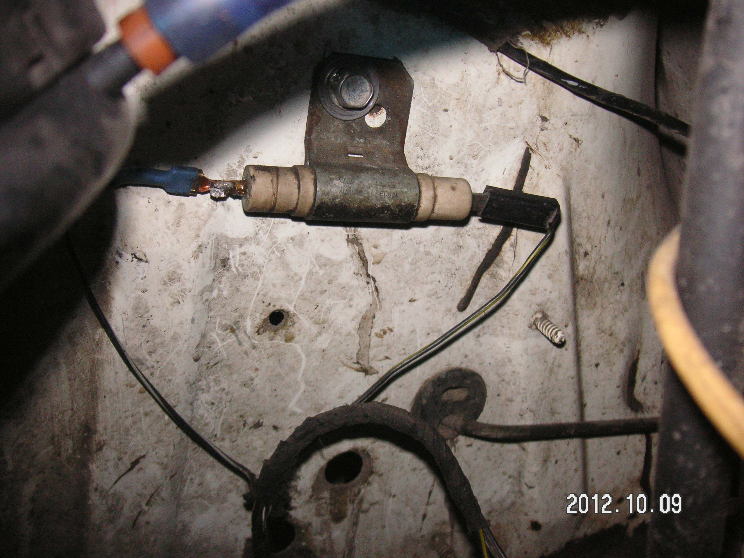

Еще вопрос. Чеза резистор стоит, за чтоотвечает?

Цитата(AleksN @ 10.10.2012, 18:45) Просмотр сообщения
нет. Вискомуфта.
странно. а если отключить разъём на этом датчике - что то изменится ? ai.gif
на с20пе два датчика. под генератором - на мозги (два контакта) и на термостате - на приборку (один контакт). этот (третий) вижу в первый раз.
кстати - на будущее. под датчиком пластиковый "разветвитель" для антифриза (много шлангов в один сходятся). повнимательней с ним. у меня на ходу обломился тонкий штуцер. итог - перегрел мотор. в Крыму. хорошо, что только приехал туда. и деньги были и время на ремонт. стал искать эту деталь. две б/у посмотрел - на обоих так же обломлен тонкий штуцер. при чём - один снимали с мотора. шланг сняли, а он на огрызке штуцер еле держался.
может и не колхоз. только сейчас обратил внимание, что у вас 1,8 мотор. просто по фото это место очень на с20пе похоже. так что - беру свои слова обратно. az.gif
Датчик нерабочий. Что на холодныцй что на горячий показывает одно и тоже сопротивление близкое к нулю
В сентябре тоже ездил в Крым, тоже один патрубок перетерся и порвался. Вовремя заметил, что температура продниматься начала. Хорошо с собой штутцер был и хомуты. Отремонтировался без проблем

датчик температуры. три провода.
http://russian.aliba...-526983058.html
У меня 267036
Отдам Opel Omega A 1986 г/р в хорошие руки Подробности

Цитата(AleksN @ 10.10.2012, 19:30) Просмотр сообщения
У меня 267036
хм...на фото плохо видно. но тогда - ещё интересней. только одна ссылка. человек когда то продавал такой же датчик. надо схему искать.
Нашел я эту ссылку и человека, причем у него тоже в патрубке стояла.
Датчик температуры охлажд. жидкости (уст. в патрубке сист.охлажд.) ELTH № 267036
На экзисте про этот датчик глухо, и замены нет никакой
колхоз, никогда такого не видел.
на фотографии похоже на подогрев карбюратора....но стоит на крыле вроде??
смотрите конкретно про ваш карб темы, возможно что и был на вашем моторе такой датчик, но это такой редкий случай...смотрите на форумах фольксвагена, ауди и мерседеса, они больше с этим карбом машин сделали, там больше инфы.

Отправлено 10 Октябрь 2012 - 21:28
Да, он на крыле стоит
