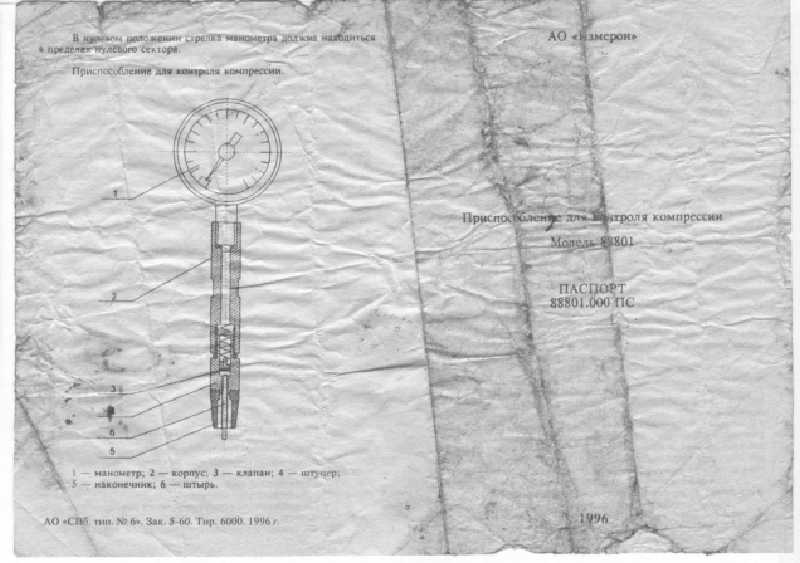

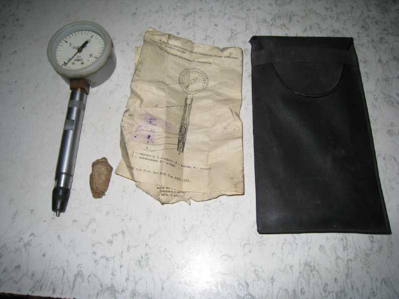

Значит так... Выкладываю "МАРКСА" для самых убеждённых и пытливых:
1.) Комплект компресометра
[attachmentid=95496]
2.) Паспорт компресометра
[attachmentid=95497]
3.) Внутренный разворот паспорта с рекомендациями по применению данного изделия. Специально в большом размере для того, что бы можно было прочитать однозначно а не догадываться, что там написано
[attachmentid=95498]
excl.gif Хочу предостеречь данный экземпляр 1996гв и не расчитан на диагностику дизелей, там компрессия значительно выше. К тому же в то время данный девайс выпускался по инерции для автомобилей советского производсва на которых небыло впрыска, электро бензонасоса, всяких там мотроников. Отсюда вывод - Инструкцию применительно к иномаркам никто не переписывал. Но основные рекомендации не изменились. Сам девайс тоже никаких изменений не притерпел.
А теперь я бы хотел взглянуть на того Гиганта который способен головкой с трещёткой обеспечить рекомендованные 180-360 об/мин коленвала. rolleyes.gif
