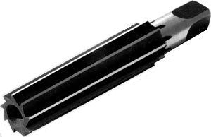

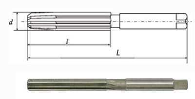

Отправлено 28 Октябрь 2012 - 18:37
Цитата(zews @ 28.10.2012, 19:12) Просмотр сообщения
Чарли, т.е. выход есть =) остался вопрос, а как просверлить подлесть, или развернуть до большего диаметре?
[attachmentid=96037] [attachmentid=96038]
Вот так выглядят развёртки. Необходимо штангелем измерить ремонтную ось и подобрать по диаметру развёртку. Потом вставить последнюю в отверстие постепенно проворачивая её ключом дотех пор пока кромка развёртки не выйдет из отверстия. и таким образом все отверстия на петлях. после этого навешивается дверь и вставляется ось. Вот и вся операщия.
#968 Mr Den
Mr Den
  • Cообщений: 266
  • Город:Украина, Черкассы
  • Автомобиль: Vectra B, 1996, Х20XEV
Отправлено 29 Октябрь 2012 - 09:01
Теперь осталось найти ремонтные пальцы. Токаря знакомого нет, и вообще никакого нет, а с чего вставлять если подбирать ума не приложу!
