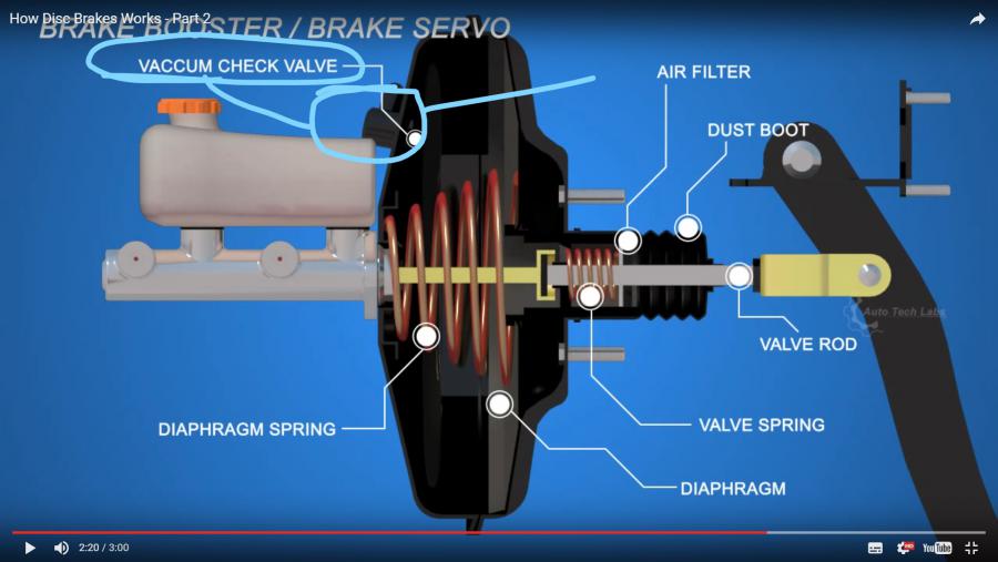

 какая разница что у вас или что у меня? в данном случае важно то, откуда берется вакуум для подвода вот сюда.
в случае с атмосферниками он берется из коллектора впускного. в случае с турбами - от  вакуумного насоса. все!
еще раз для танкистов:
есть вакуумный усилитель тормозов - этакая кастрюля различных диаметров и ширины в разных моделях авто.
Есть вакуумный насос  - это насос который создает разрежение в вакуумном усилителе, когда движок  турбовый. Этот насос есть только у турбовых моделей и у дизелей.
  • Alik__L сказал за это спасибо

#600 *Michael*
*Michael*
  • Cообщений: 3 065
  • Интересы:фотограф
Отправлено 27 Январь 2017 - 12:51
Не совсем так, у турбовых тоже стоит шланг на впускной коллектор. В этом шланге есть обратный клапан. Когда разряжения во впускном коллекторе хватает, насос не работает. Если разряжения не достаточно, то обратный клапан на шланге во впускной коллектор закрывается и включается вакуумный насос.
  • stells2 сказал за это спасибо
