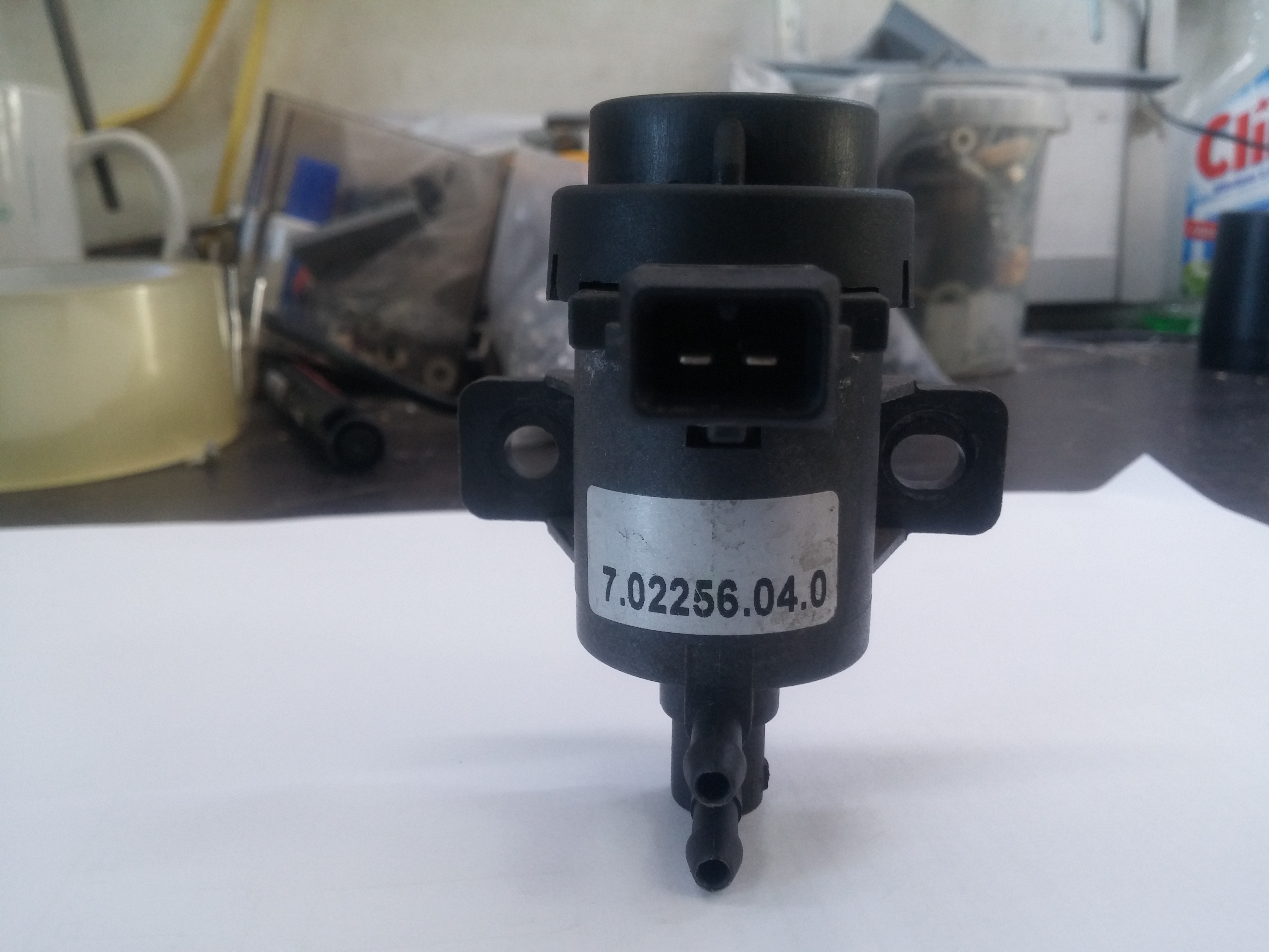

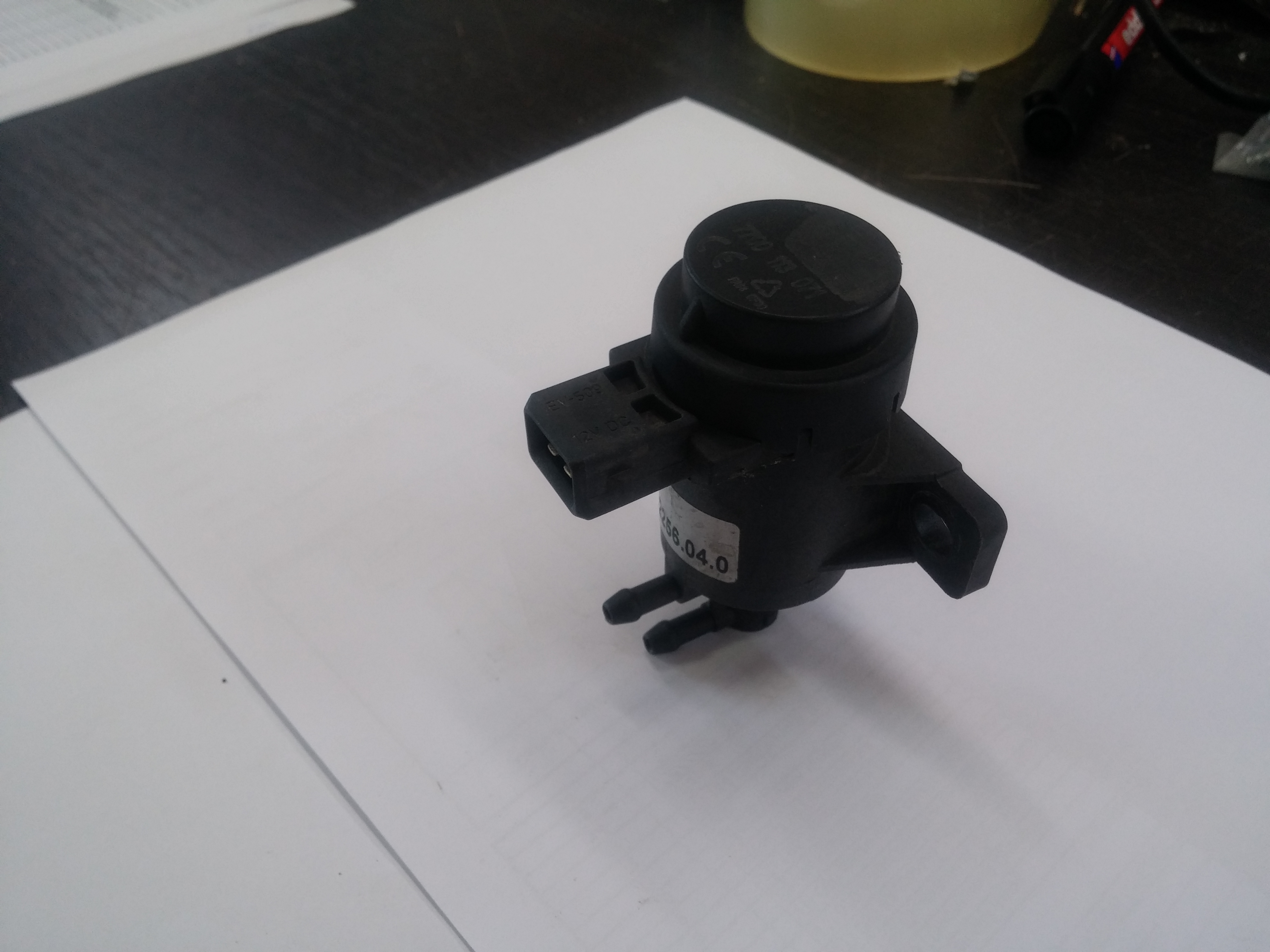

Датчик давления наддува.
Была такая беда. Потеря мощности двигателя и загорается спираль. Машина больше 90 км не тянет на 5 скорости. При диагностике показывала три ошибки: Этот датчик, ЕГР, спиралька. Купил новый (2200 р.) и машинка полетела - 160 легко. Можно попробовать восстановить самому старый есле дело не в электрике датчика. Проверял в разобраном виде подав на клемы 12 в. - работает как магнит. И прочистить две трубки проволокой или тонкой спицей. Может кому поможет.

То что показано на фото не датчик давления, а клапан управления турбины. К датчику подходит одина шлангочка и имеет он плоский вид. Не надо вводить в заблуждение.

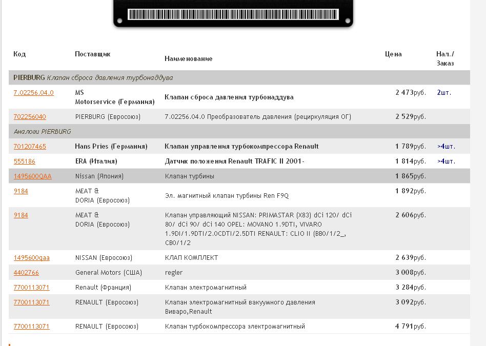

Замечание верное. Описался. Название по каталогу - Клапан сброса давления турбонаддува. Код 7.02256.04.0 Однако в остальном причина у меня была в нем. При разборке выяснилось, что забит нижний патрубок. Еще про него добавляют - электромагнитный.
Вот как в инете
