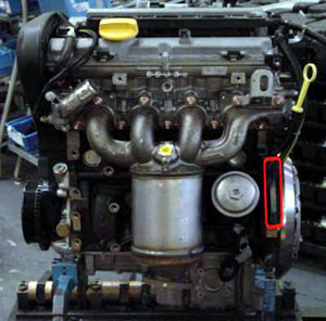

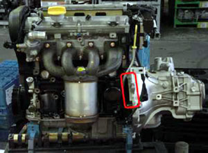

Цитата(DiEgO @ 18.9.2009, 9:21) Просмотр сообщения
Блин все глаза сломал, но так и ничего не нашел, может у кого фота есть? blink.gif Хотел смазать его смазкой, что бы не сгнил, а найти не могу! rolleyes.gif
Попались картинки в Инете, вспомнил, что была такая тема.
Место расположения номера двигателя на 1.6 и 1.8 соответственно:
[attachmentid=51529] [attachmentid=51530]
SerHulio
Попробуйте прочитать номер на двигателе 1.6 хер . через технологическое оконце на передней панеле моторного отсека !! rolleyes.gif
Только одно условие : что бы прочесть с первого раза и без спецсредств ввиде зеркала с фонариком rolleyes.gif
