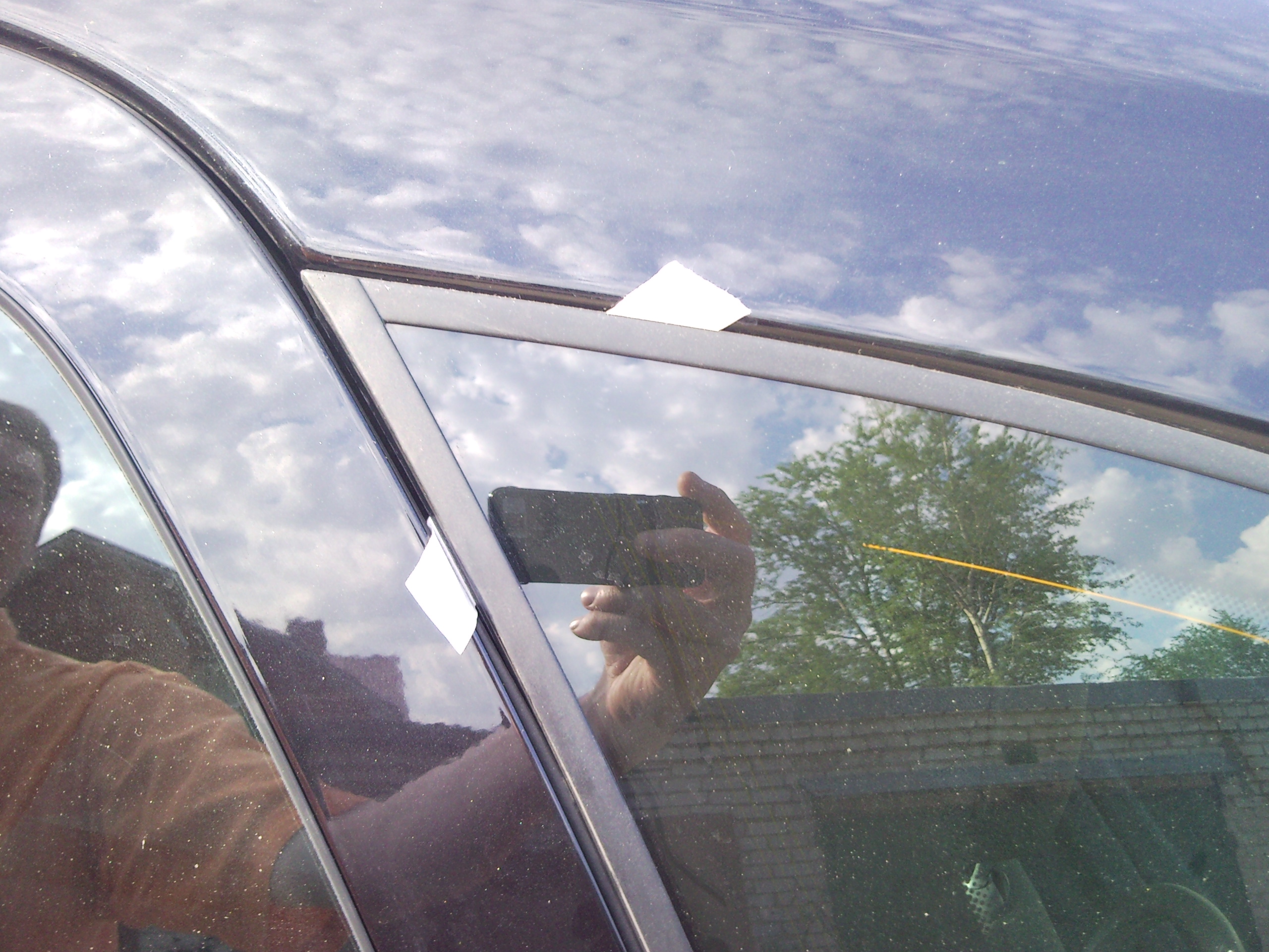

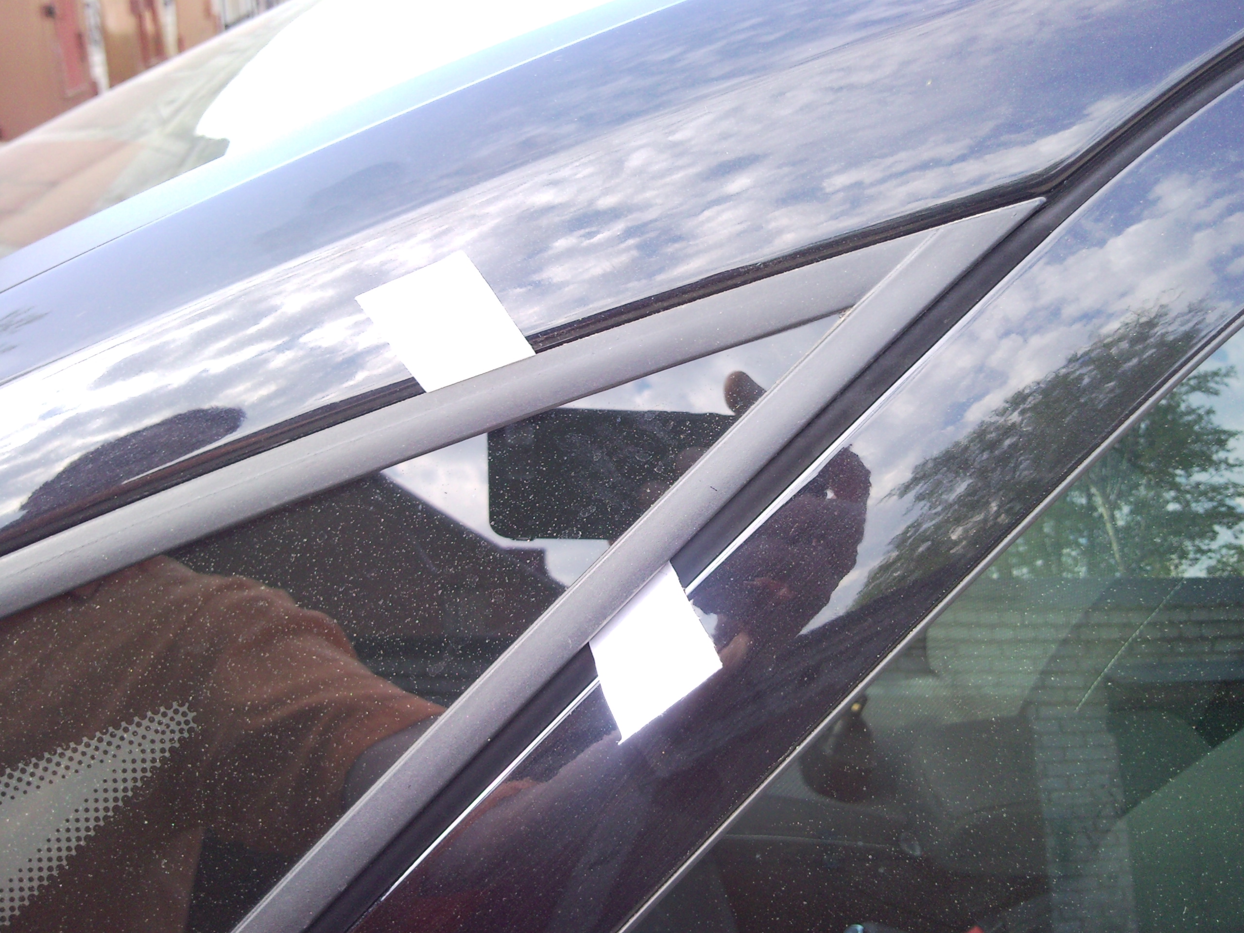

[attachmentid=52364] [attachmentid=52365]
История такая: заметил, что края двух форточек правого борта неплотно прилегают к кузову, уплотнители немного топорщатся и стекла покачиваются при нажатии на их верхний край. Поехал к дилеру, говорю мол так и так, непорядок - вода и прочее в салон попадать будут... Ну ИПГ берет фотоаппарат, бумажную ленточку и ррраз, легко так просунул ее между стеклом и кузовом, причем на всех четырех форточках blink.gif Я даже не ожидал такого эффекта, жесть. А он сфотографировал все это и говорит мол будем разбираться, вдруг так и должно быть? Мол до сих пор никто с такой проблемой не обращался. Обещал позвонить как только что-то прояснится. А я вот теперь думаю: а не скажут ли и в самом деле мол так и надо, все нормально у Вас... Ну не может же такого быть, чтобы все форточки, и передние и задние, так по технологии были вклеены? Так ведь их запросто и оторвать можно - взялся за край уплотнителя и дернул... Я уж не говорю про попадание воды. С другой стороны: неужели испанцы так могли накосячить - все четыре форточки хреново вклеили? Может с бодуна были? Как-то стремно видеть такое на подобном автомобиле - даже на ТАЗах стекла нормально вклеивают. Кто проверит у себя - не массовый ли это дефект? Машинка 2008 г.в.

Цитата(rn9fal @ 14.5.2010, 20:58) Просмотр сообщения
Что бы это значило?
История такая: заметил, что края двух форточек правого борта неплотно прилегают к кузову, уплотнители немного топорщатся и стекла покачиваются при нажатии на их верхний край. ... Кто проверит у себя - не массовый ли это дефект? Машинка 2008 г.в.
Думаю, что там где прошла бумажная лентoчка - это ещё наружная сторона кузова. Крайние стёкла на Мериве приклеены не совсем по периметру. Попробуйте продвинуть ленточку дальше к центру окошка, и если Вы её увидите в салоне, то - sad.gif

Если такие щели - неужели на скорости это никак не ощущалось? smile.gif Завывания и свист должны быть.

У меня тоже нижние передние углы передних стёкол-косынок при надавливании заметно пружинят. Засовывать ничего не пытался.

Цитата(rn9fal @ 14.5.2010, 23:58) Просмотр сообщения
Что бы это значило?
Сходил, посмотрел, такая же байда. Свиста и шума при езде нет. Машина 2008 года.
И такое чуйство, что они вообще не вклеены, а вставлены на двусторонних уплотнителях...
"Да успокооойтесь вы !"(Наша раша)
Сегодня проделал фокус с бумажкой - входит и выходит ! Значит так задумано.
Рассказать секрет монтажа маленького окна сможет только его менявший.
