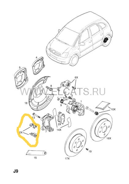

Подскажите, пожалуйста! Вот такая пластинчатая пружина:
[attachmentid=52643]
продаётся отдельно? Или она в комплекте с колодками идти должна? У меня одна отсутствует и колодка бренчит. Купил колодки - там нет таких штук.
Отдельно такие скобки не продаются, идут вместе с противоскрипной смазкой только в комплекте оригинальных колодок (TRW/Lucas) или с колодками Textar.
Цитата(WMSamara @ 19.5.2010, 12:52) Просмотр сообщения
у меня на передних в комплекте были
колодки Ferodo покупал
Речь идет о задних колодках, на передних стоят вот такие пружинки, которые, при необходимости, как раз и можно приобрести отдельно (код GM 05 42 535):
то что на рисунке задние колодки я понял
но у меня на передних как раз такие стоят
да и на задних вроде то же(пока не менял еще но визуально видно их)
а пружина 05 42 535 мне при замене передних не попалась
видимо связанно с разной системой тормозного супорта
