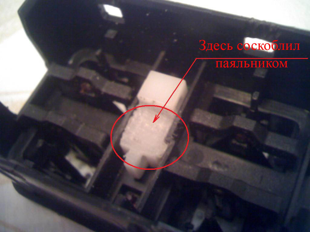

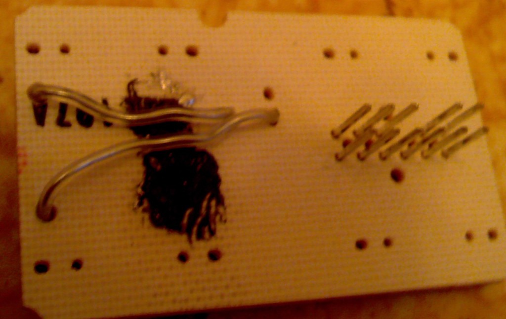

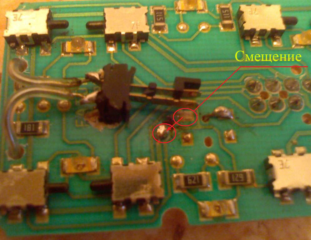

Значится так: возникли проблемы с левым задним стеклоподъёмником (они у меня на электроприводе). При регулеровке на водительском пульте стекло опускалось, но поднималось либо рывками, либо вообще не реагировало. Со стороны левого пассажира кнопочка благополучно его поднимала. Как-то я писал, что перегорел предохранитель (оказалось F53, спасибо Сержпитеру - помог разобраться). После того, как этот предохранитель перегорел второй раз, я решил разобраться, увязав этот момент с проблемой закрывания заднего левого стеклоподъёмника. "Выковырял" пульт из дверной панели панели, разобрал его, изучил плату. [attachmentid=53806] Нашел дефект (на фото видно стёршаяся пластинка, которая перемыкала контакт). [attachmentid=53807] Своими руками и паяльником устранить сие оказалось невозможным... Поэтому перепаял эту детальку (назовём её "прерыватель контактов", не знаю как там она точно называется) с места блокировки открытия окон для задних пассажиров (детальки везде идентичны), а там просто впаял "мостик" и перемкнул цепь. Теперь всё заработало, кроме блокировки открытия окон для задних пассажиров. [attachmentid=53808] Не кретично, но... Слишком я привередлив и хочу сделать, "як було до того..." rolleyes.gif Этот "прерыватель контактов" явно копеечный (подразумеваю в сборе, а не то дефектное коромысло smile.gif ), но в местных магазинах радиодеталей таких деталей нет и не было, что не удивительно. А бывают ли такие в продаже? У нас на форуме есть вроде как электронщики, подскажите пожалуйста, может встречалось где?
Благодарю всех за советы. Купил в магазине радиодеталей кнопку-коромысло за 10 руб. Закрепил её на плате стеклоподъёмника (сделал две дырочки и изнутри приплавил кнопку паяльником, дополнительно для склейки-пайки добавив кусочки пластмассы). [attachmentid=54205] Подпитал кнопку от проводков, которые кинул под платой, сделав для них соответствующие отверстия. [attachmentid=54204] Тот проводок, который выходил рядом с кнопкой, сдвинул дальше, дабы не перемыкало... При тестировании всё заработало, но при закрытии корпуса кнопка оставалась в положении "включено". Позже дошло, что это давит сверху переключатель режимов (который изнутри белого цвета). Соскоблил с него слой пластмассы в полмиллиметра (паяльником), и всё заработало. [attachmentid=54206] Теперь открытие задних окон блокируется при необходимости, как и ранее.
