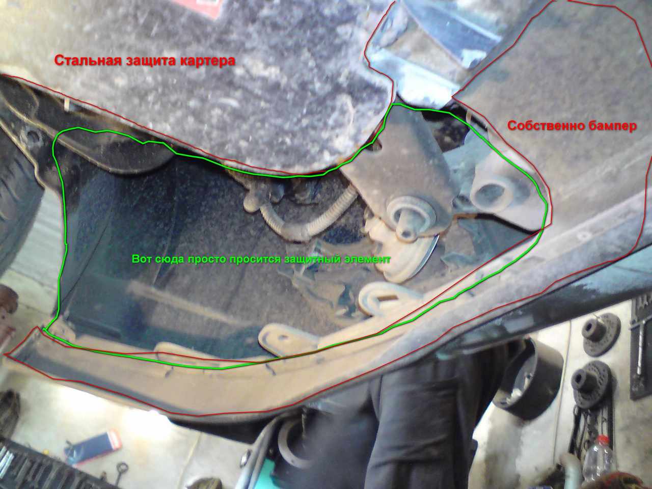

Уважаемые коллеги, есть вопрос.
Залез под машину и не обнаружил защиты между передним бампером и колесными арками. Хотя на бампере крепежные уши присутствуют. Как сие понимать - только у меня этих закрылков не хватает или это беда общая?

Отправлено 25 Июнь 2010 - 22:38
На уши внимания не обращал, но между защитой и бампером ничего нет.

Отправлено 26 Июнь 2010 - 02:00
Эти уши предназначены для крепления противотуманок, если мне не изменяет память.
