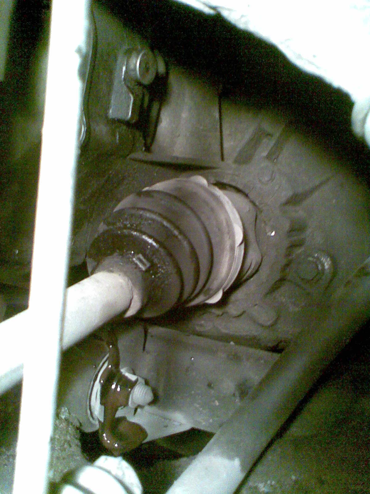

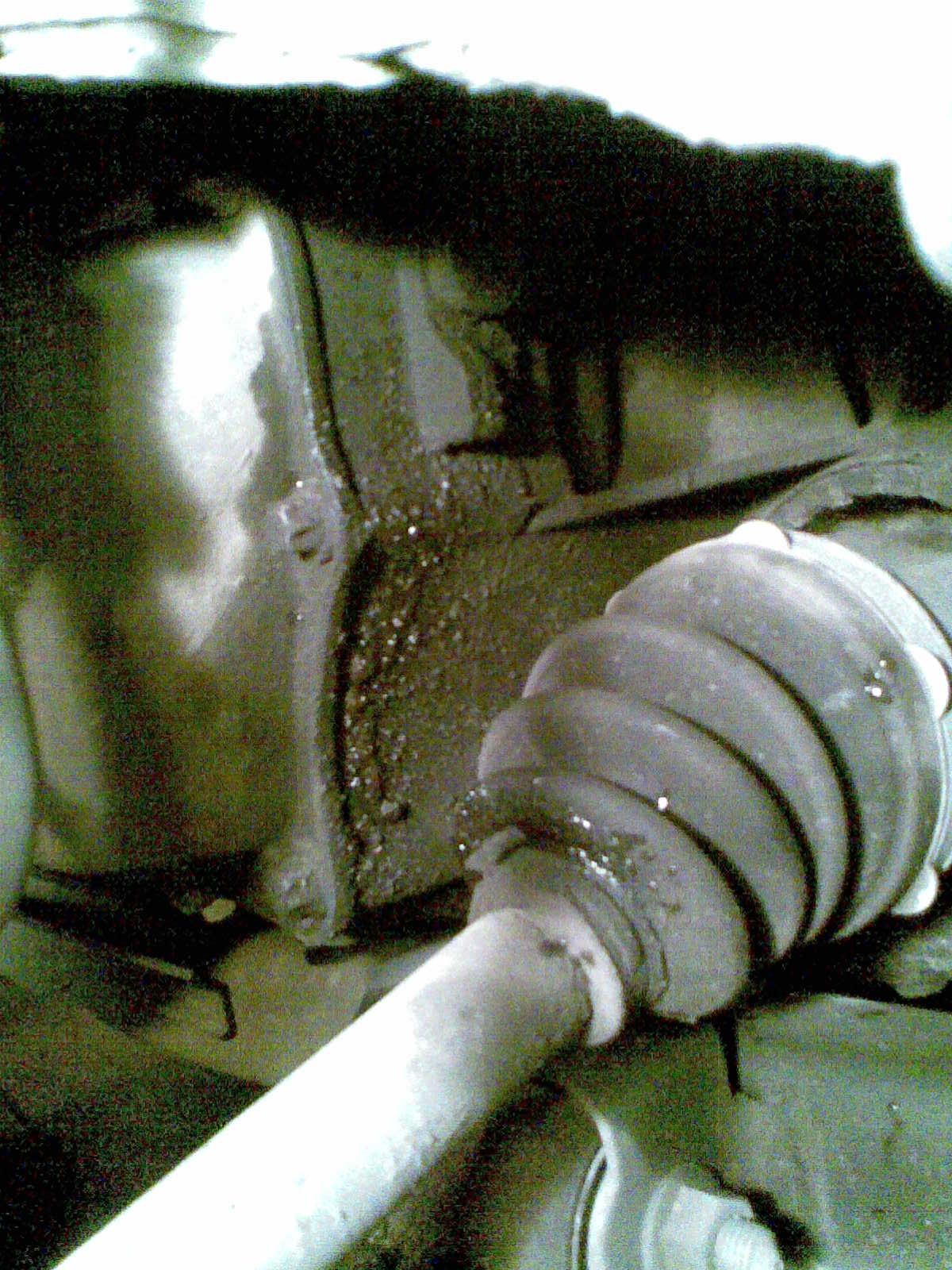

Привет всем опелеводам! Вкратце опишу проблему: пробег 91 тык. залез под машину и обнаружил течь масла из пыльника левого внутреннего ШРУСа. Шрус не хрустит, к его работе претензий нет, разве что пыльник менять, но вот откуда взялось масло в ШРУСе не знаю. Может кто сталкивался, или знает устройство, подскажите. Если масло из коробки и протекло через сальник, то текло-бы из коробки, а не через рваный пыльник??? Фото прилагаю. И ещё подскажите где заливная пробка на коробке Изитроник, хотел проверить уровень масла, при снятом колесе слева видна одна заглушка, откручивать не стал. Спасибо!

Врядли это масло. На сколько мне известно шрус покрывают смазкой скорее всего это она и есть
А при покупке нового пыльника в комплекте идёт пыльник, смазка и хомуты
угу. это не масло. это смазка самого ШРУСа. треба купить пыльник. в комплекте есть всё. пыльник,хомуты,смазка.[attachmentid=59557]
