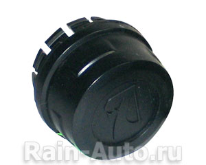

Существует какая нибудь заглушка/колпак на гайку ступицы?
А то как-то не очень выглядит штамповка с ржавой гайкой.

jkbogdan, простите за вопрос, а если колпаком закрыть... Изображение

Родные колпаки как то небюджетно покупать, стоят больше 1000 руб за 1 шт., да и сперли их у меня в первую же зиму.
Покупал бюджетные колпаки, но они даже 1 зимы не ходят, 2 шт. треснули, один укатился куда-то, в итоге остаток 1 штука.
По диаметру на ступицу подходит колпак от 2110, но на Мериве гайка слегка больше выступает.
P.S. Короче буду искать бюджетный вариант от ТАЗиков.

можно такие поставить. Изображение
