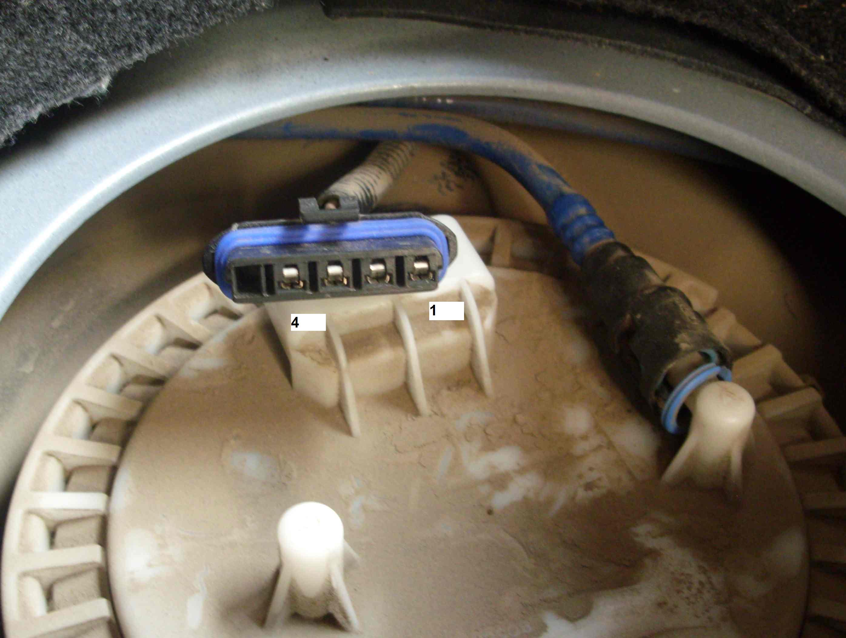

Вот разъем, который у меня должен подключаться к разъему топливного модуля:
к контактам подходят провода
1- сине-красный +12В (на насос) (сечение предположительно 0,5-0,75мм2)
2- коричневый - силовая масса (сечение предположительно 0,5-0,75мм2)
3- белый (может быть, выход датчика?) (сечение предположительно 0,22-0,35мм2)
4- синий - после включения зажигания +12В(может быть, питание датчика?) (сечение предположительно 0,22-0,35мм2)
5-пустой
Если посмотреть на фото Opel611 выложенные в прошлом году то это похоже на правду, правда без электросхемы не очень понятна ситуация с датчиками.
[attachmentid=60594]
5-пустой
Согласно TIS на этом разъёме маркировка контактов буквенная от A до D (совпадает с Вашими условными 1-4). Разъём нарисован немного другой.
А - 1,5 кв.мм, красно-синий - +12В от блока управления;
В - 1,5 кв.мм, коричневый - масса;
С - 0,5 кв.мм, бело-коричневый - реостат датчика уровня топлива, в 88 контакту модуля управления кузовным оборудованием;
D - 0,5 кв.мм, сине-чёрный - реостат датчика уровня топлива, к показометру и 89 контакту модуля управления кузовным оборудованием.
