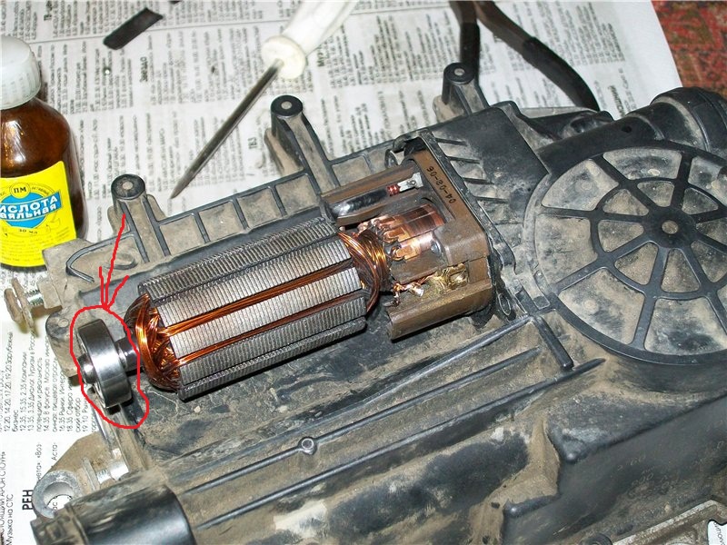

Кто разбирал блок выжима сцепления в изитронике, подскажите пожалуйста там с двух сторон якоря стоят подшипники?А то у меня с одной стороны штуковина очень похожая на подшипник, но заклинивший, не вращается это действительно подшипник или просто опора и так должно быть?[attachmentid=73296]
