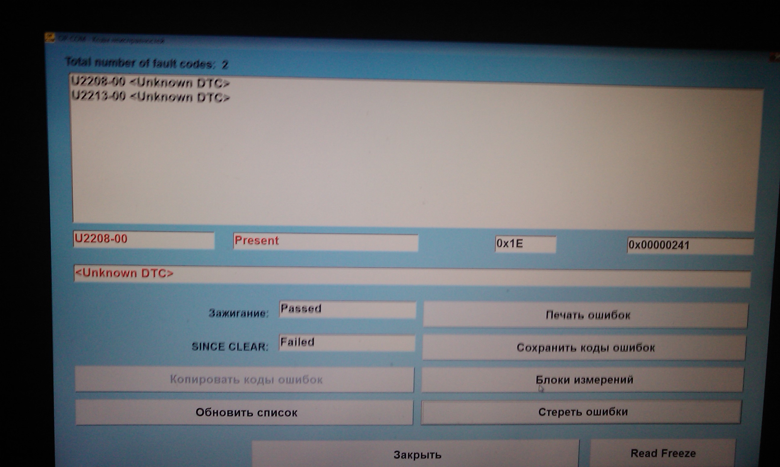

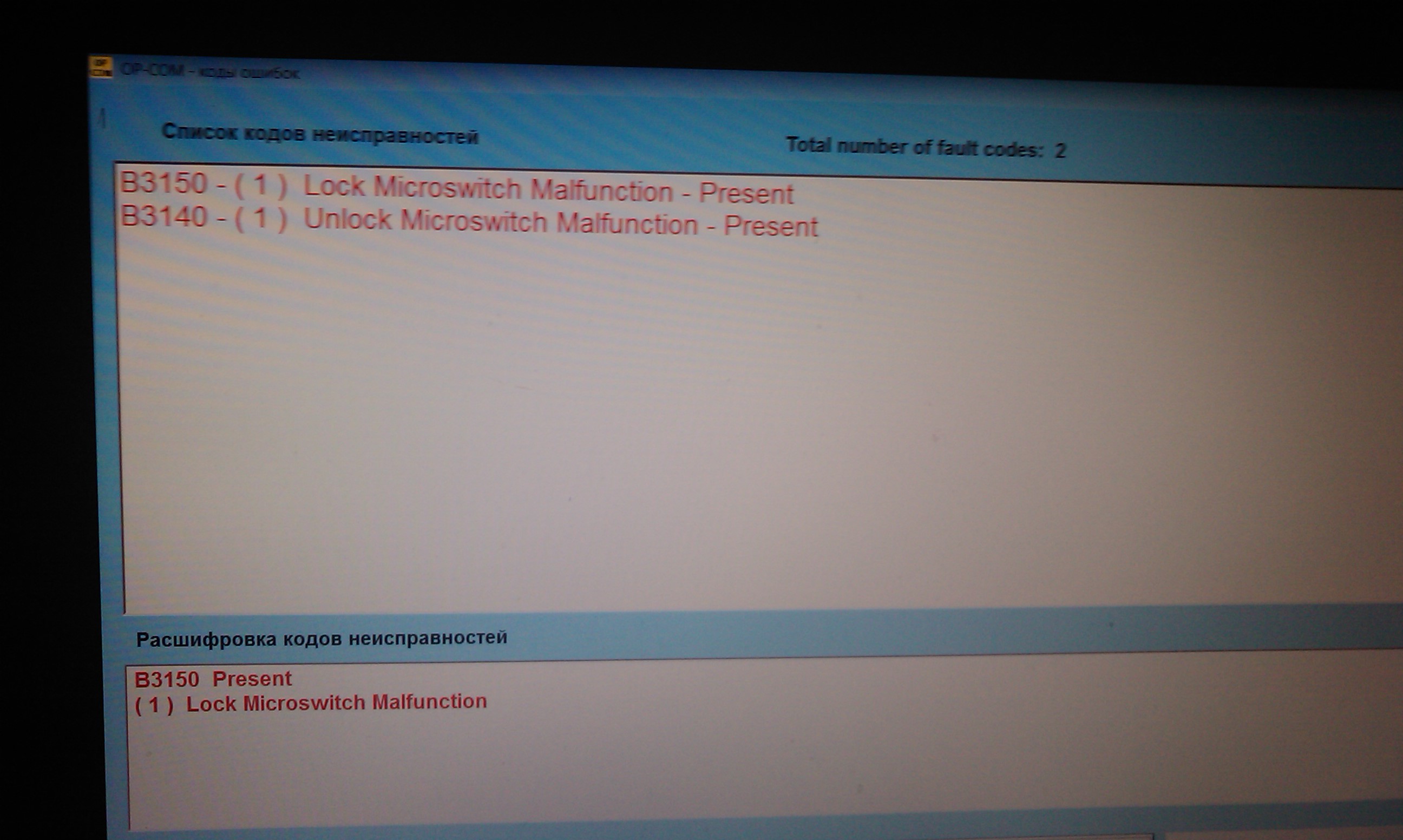

Не знаю где правильнее задать вопрос... поэтому спрошу в этой теме
Вчера через Op-Com активировал круиз-контроль и заодно пробежался по всем разделам в поисках ошибок... в 2-х местах они нашлись... жал кнопку сбросить ошибки - не уходят
Может кто-нибудь расшифровать их мне и возможные методы лечения?
фоткал на телефон в 11 вечера
[attachmentid=74913][attachmentid=74914]

~MAVr~, видите слово Prezent? Это говорит что ошибка на момент просмотра представлена. Т.е. она не ушла. две неизвестных и две неисправности микропереключателей. Подробнее может кто еще подскажет. Лучше уж настоящим течем посмотреть.
То что ошибка есть здесь и сейчас - это понятно... меня больше интересует на какой "микропереключатель" ругается... на сколько это критично
и да... 2 картинки - 2 разных места диагностики... где именно - не запомнил sad.gif
Похоже стоит режим мертвого запирания дверей, а замки обычные (без этой функции)
А что это за функция? можно подробнее?
И как(где) ОпКомом ее отключить/проверить?
