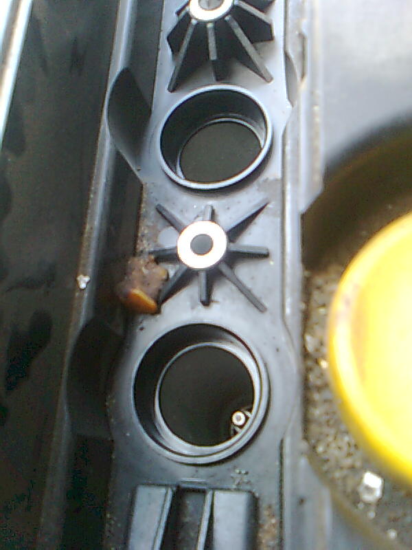

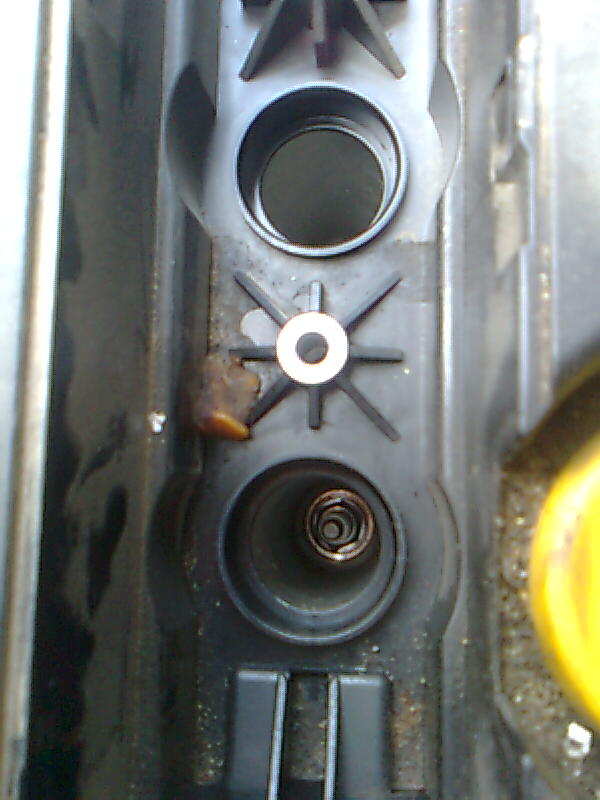

Спасибо всем. Действительно в оригинале установлен ДЕЛФИ. Заказал такой за 3860р. (Лаура предлагала оригинал за 10500) Установил легко, все заработало, 3-й цилиндр ожил. Машина едет отлично, но все же -1 любимому колобку за надежность sad.gif
Смущают две вещи:
1) VIN при подборе называл, номер на детали оказался CE20009 - 11А26
судя по вышенаписаному должно быть CE20009-12B1, насколько важны последние цифры?
2) Что за наплыв пластмассы (или еще чего, оранжевого цвета) на самом корпусе? Нормально или еще к чему неприятному готовится? (наплыв обводить не стал, вроде нормально виден)
[attachmentid=76075][attachmentid=76076]
А это у Вас, похоже, компаунд из модуля вытек маленько на крышку ГБЦ. Ведь он, если не ошибаюсь, на фото между 3 и 4 цилиндром?
Я, если честно, не знаю откуда цилиндры считать ah.gif либо между 3 и 4, либо 1 и 2. Если лицом к кпоту и считать слева направо то между 3 и 4. Перевернул старый модуль-никаких наплывов и намеков даже на трещинку. Снаружи он абсолютно новый.

Отправлено 26 Июль 2011 - 20:51
Константин-71rus, грубо говоря, от ремня генератора, то есть, слева направо. Если не компаунд, то грязюка просто какая-то случайно попала. Причём, довольно легкоплавкая. Ну я так думаю. И также думаю, что её можно спокойно удалить с крышки.

Константин-71rus, Если не компаунд, то грязюка просто какая-то случайно попала. Причём, довольно легкоплавкая. Ну я так думаю. И также думаю, что её можно спокойно удалить с крышки.
так не удаляется "спокойно". al.gif затвердела, ни раздолбить ни срезать. как родная приросла и затвердела... и как могла случайно грязюка такого размера под крышку попасть...ладно там пыль и песок...а эта...

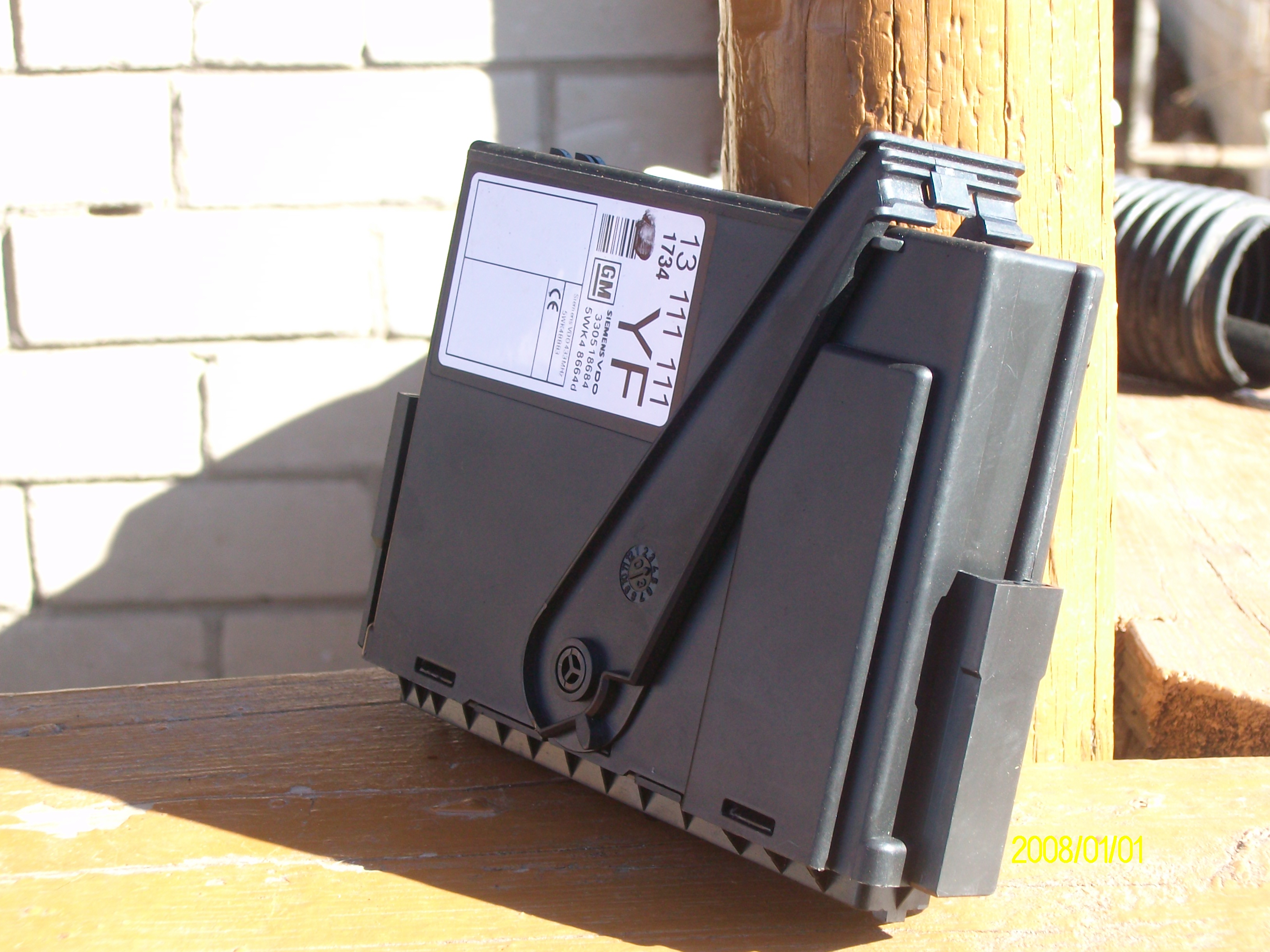

Подскажите что этол за блок
Модуль, контрольный кузова,433mhz

Отправлено 27 Июль 2011 - 21:34
Это BCM (Board Control Module). Модуль управления кузовным оборудованием.
