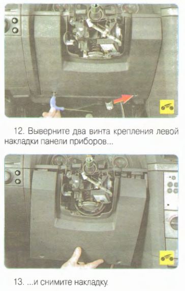

Уважаемые, помогите! Дребезжит электроусилитель. Купил уже консистентную смазку. Снял верхнюю и нижнюю накладки рулевой колонки, открутил 2 самореза, крепящих нижнюю накладку панели приборов, а она не снимается. В мануалах пишут, что держат ее только эти 2 самореза, но что-то там еще не дает ее снять. Подскажите, пожалуйста, где чего крутить? Или разбирать всю панель со снятием руля и т.д.?

#4414 Uncle Bob
Отправлено 28 Октябрь 2011 - 08:50
Я вроде её и не снимал когда мазал. Там снять не её нужно, а нижнюю накладку, которая есть только у изитронщиков.

Bulvasaur, Снимай, снимай. Нет там больше креплений. Еще (я) снимал нижнюю накладку и снимал обдув ног. Мне так удобней добираться до ЭУРа. Мож конечно у других не так.

Снял! Надо было просто этой накладке сверху немного помочь - отжать. Можно было и накладки рулевой колонки не снимать. Поеду в гараж. снимать ЭУР, мазать его. Отпишусь позже помогло от дребезга или нет. Всем спасибо.

Ура! Дребезг устранен! Оказалось все проще, чем казалось). ЭУР откручивается довольно легко. Снимается еще легче. На шлицах смазки практически не было, даже показалось, что ржавые немного. Набубенил на шлицы смазки, разровнял и поставил все на место. Тишина и спокойствие! Всем спасибо!
