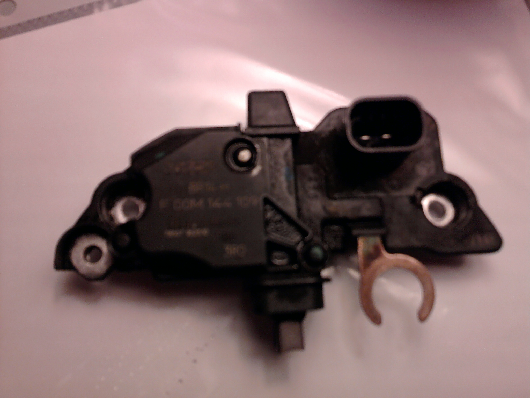

Приветствую всех!!! Народ помогайте загорелась лампочка аккумулятора что делать?????Вечером машинку поставил в гараж некаких позывов не было а вот с утра пришёл завожу и вот те здрасте загорелась.
Заряд на АКБ не идёт уже замерял.
В первую очередь я зачистил все видимые контакты, не помогло.
Второе снял с генератора регулятор напряжения (см.фото) тоже всё зачистил установил обратно тоже не помогло. Можно ли его как нибудь прозвонить на работоспособность????? Щётки вроде как в норме.
Просто не очень хочется приобрести его новый за 3т.р. а это не он.
У меня такое было давно на 9-ке. сгорел диодный мост на генераторе. Заменили и все стало нормально.
Диодный мост в принципе наверно тоже можно будет снять не снимая генератора но он тоже не 200 руб стоит поэтому хотелось бы уж точно отмести данное устройство если есть возможность как нибудь прозвонить. Спасибо.

Отправлено 01 Декабрь 2011 - 00:23
Имея мультиметр - не вопрос, схема диодного моста - классика, не меняющаяся уже тучу лет.

Цитата(Hammer71 @ 1.12.2011, 1:37) Просмотр сообщения
Мультиметр имеется но хотелось бы знать как прозвонить диоднй мост не снимая с генератора и авто т.е. на месте и главное в руках у меня преобразователь напр. он должен как нибудь звониться от щёток или контакты между собой, уж больно как то резко он у меня накрылся вечером поставил всё работало через 12 часов накрылся. Не на ходу, просто машина стояла ну что там могло накрыться ai.gif я бы понял бы ещё если бы что то отвалилось.
Попробуй глянуть предохранители. На "жигулях" был предохранитель, который отвечал за обмотки генератора. Как здесь не знаю, а вдруг тоже есть
Я тоже думал про предохранитель в первую очередь но так и не смог найти их в мануале, но мне кажется что они должны быть. У меня с генератора уходит красный провод а на АКБ подсоеденены все чёрные. Наверное красный всё таки на стартер идёт (не видно они в жгуте) а больше я не вижу что бы с генератора ещё что то уходило или приходило кроме фишки с одним тонким проводком. Сколько должно на генераторе сидеть проводов (толстых)???

Добрый день! Попробуйте посмотреть во вложенных файлах. Там есть методика проверки диодов в генераторе, правда придеться снимать, схема подключения, может что и пригодится.
Спасибо за вкладки очень полезная информация. На первой вкладке где написано что надо отсоединить колодку от регулятора напр. не пойму сколько там проводов к колодке подходит blink.gif у меня приходит только один.

Отправлено 01 Декабрь 2011 - 17:06
Судя по фото подходит один провод. На снятом регуляторе видно разъем "папа" с одной контактной пластиной. Прикладываю эл.схему подключения генератора,стартера
Ещё раз спасибо за схему. Теперь понятно , предохранителя там нет и почему до АКБ чёрный провод идёт.
