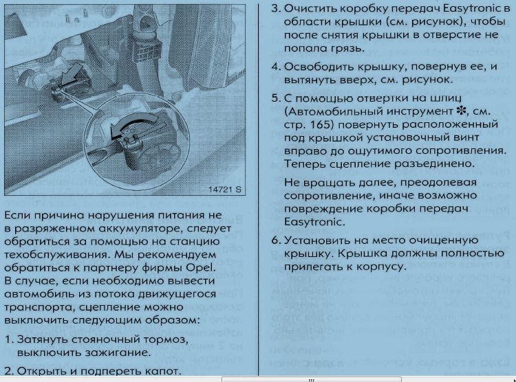

ну могу я книжку найти. Походу она у меня на другой квартире лежит...может просто прикурить попросить?
#4907 Uncle Bob
Отправлено 13 Февраль 2012 - 16:31
Не знаю, сможете рассмотреть?
[attachmentid=85528]
#4908 ins1der
ins1der
  • Cообщений: 16
  • Автомобиль: Opel Meriva, Z16XEP, 1.6, изитроник, 2006г
Отправлено 13 Февраль 2012 - 16:35
ох blink.gif честно говоря, я боюсь лезть, что-то крутить в коробке. Я в этом деле неумеха.
По принципу, если машина осталась на скорости, ее с места не сдвинешь?

#4910 Uncle Bob
Отправлено 13 Февраль 2012 - 16:40
Да.
Так как там с машиной: вы пришли, сели и считали ошибки и всё? Клемму не снимали, качество контакта не проверяли?
После повторных попыток под капотом звук какие? Горит ли F по-прежнему?
Без обид, но вам уже столько сказали, что делать, а от вас никакой информации пока что, кроме того, что ещё пропуски зажигания...

на 15 минут снял клемму. Контакты в порядке, чистые. Ошибка как горела так и горит. при повороте ключа -один щелчок и всё
попробовал подтолкнуть. Машина стоит как вкопанная. Походу я вчера реально забыл на нейтралку перевести коробку

#4912 Uncle Bob
Отправлено 13 Февраль 2012 - 17:21
Ну так вариантов-то минимум: переводите в нейтраль. Позовите кого-нибудь, там несложно. Дальше: раз "новый" аккумулятор не смог сам вернуть коробку в нейтраль и, учитывая ваш год выпуска (увы, проблемный для изи), вполне могло быть следующее:
- вы случайно включили скорость ДО заводки, коробка сунулась выполнять и застряла по какой-то причине (аккумулятор, актуаторы, вода/лёд)
- что-то замёрзло в коробке
- аккумулятор не справляется, т.е. в лучшем случае не заряжен (несколько коротких поездок накануне без долгой поездки = зарядки), в худшем случае проблемный
- вода (конденсат) после сервиса на морозе где-то, в т.ч. в мозгах коробки
- износ щёток в изе, см. лечение в ФАКе
Как решать? Коробку в нейтраль, машину на галстук в тепло, заведомо заряженный аккумулятор. Кстати, нетипичная для 1.6 ошибка пропуска второго цилиндра (в 90% случаев вроде как 3-й) тоже скорее всего из-=за конденсата, ИМХО.

спасибо. Завтра буду разбираться. Отпишусь, что в итоге стало причиной
