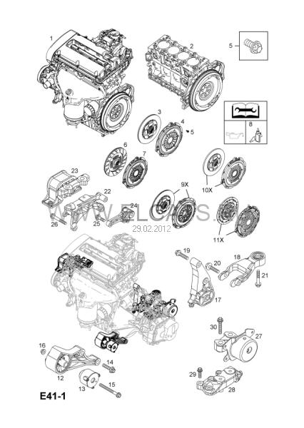

Доброго времени всем, недавно купил мерюшу 2008 16хер 46000 пробег
Загнал на диагностику ходовой, почти все в порядке есть пара моментов:
1.На картинке деталь 18 - задняя опора двигателя, мастер мне показал что резинка отсоединилась от силумина, сказал что это не критично в принципе, но лучше поменять, подскажите плиз нубу насколько критична такая ситуация:
[attachmentid=86160]
в эксисте есть опора производства Lemforder - не оригинал, стоит такую брать или какую другую, предлагают SWAG, Febi и самый дешевый Dello
2. Тормозные диски
спереди 22мм сзади 8,5 мм по книжке 3 рима должно быть не менее 21 и 8 мм соответственно, т.е. как понимаю уже близко-близко момент замены, какой фирмы лучше выбрать диски? Ну чтоб и хорошие и не самые дорогие rolleyes.gif
Всем спасибо.

#4999 ser_platonov
ser_platonov
  • Cообщений: 994
  • Город:Коломна
Отправлено 29 Февраль 2012 - 10:55
Подушку брать только оригинал , можно и Lemforder вообщем то... впринципе это и есть оригинал...
Был печальный опыт замены подушек на Вектре - пока не поставил оригинал - двигатель трясло.
А диски я бы пока не трогал - хотя вам решать конечно)

#5000 FastHut
FastHut
  • Cообщений: 200
  • Интересы:путешествия, WRC, горные лыжи
  • Автомобиль: Meriva 2006 Z16XEP + изитроник
Отправлено 29 Февраль 2012 - 11:12
Цитата(lumin @ 29.2.2012, 11:49) Просмотр сообщения
2. Тормозные диски
обычно допустимый износ - 2 мм от толщины новых. Но так же критичным является и равномерность износа
При выборе запчастей этой области я бы посоветовал уделить внимание не столько бренду, сколько тому факту, что бы и диски и колодки были одного производителя.
Мой выбор - TRW
про опоры вам правильно казали: отслаивание резины является поводом для рекомендаций замены
К сожалению у Лемфёрдера нынче резинки отвратительнейшего качества. Те, на которых в клейме вместо совы буква L в треугольнике.
Но опоры двигателя ещё более-менее.
