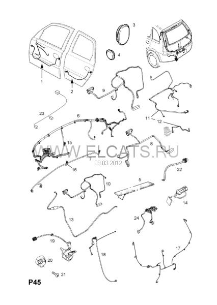

Sssnake, Я бы поменял жгут проводов в такой ситуации.
На прилогаемом фото - деталь №18
Для этого тебе необходимо снять обшивку 5-ой двери (всю), а так же снять светлую обшивку вокруг задней форточки (с левой стороны).
Обрати внимание на следующее:
1). Ошивка в салоне а/м разбирается (снимается) в принципе без проблем. Если не ошибаюсь - вся на пистонах.
2). При снятии обшивки с двери багажника стоит начать со светлой обшивки.
3). Когда снимешь обшивку 5-ой двери - заметишь толстый жгут проводов, который проложен слева от стекла. Он тебе и нужен. На жгуте должна быть бумажная наклейка с номером (кодом) данного провода, а так же крупными быквами код (вариант) данного провода. Что-то на подобие "X2" или "X4". Когда будешь заказывать новый провод сообщи эту маркировку менеджеру в магазине.
4). При демонтировании родного провода (в стойке рядом со стеклом) протяни сразу какой-нибудь кусок провода (проволоки). Это поможет тебе спокойно проложить новый жгут.
[attachmentid=86637]
Удачи!!!

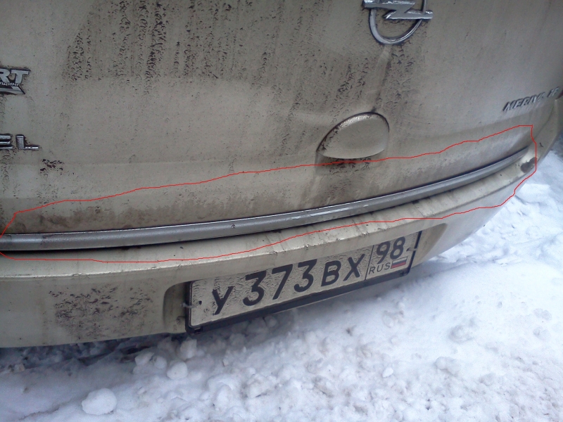

Доброго времени суток, не могли бы подсказать какие пистоны могли бы подойти для крепления блестящей накладки на 5 двери, стала отходить.
[attachmentid=86686]
#5036 PARTYzanka
Отправлено 11 Март 2012 - 10:20
Нет там пистонов, накладка крепится на двусторонний скотч. Поэтому, как мне видится, есть три варианта действий в данной ситуации:
- аккуратно демонтировать, очистить все поверхности от старого скотча, обезжирить, приклеить новый двусторонний скотч на накладку, поставить обратно;
- приобрести новую, код 01 29 352;
#5037 lumin
lumin
  • Cообщений: 11
  • Автомобиль: opel meriva 1,6Mt 2008
Отправлено 11 Март 2012 - 13:01
там точно есть какие-то защелки, они сейчас не входять.. если отогнуть их видно в принципе, но вот сфоткать врятли получится sad.gif
посматрел внимательно, там действительно не защелки, а что-то типа направляек..
