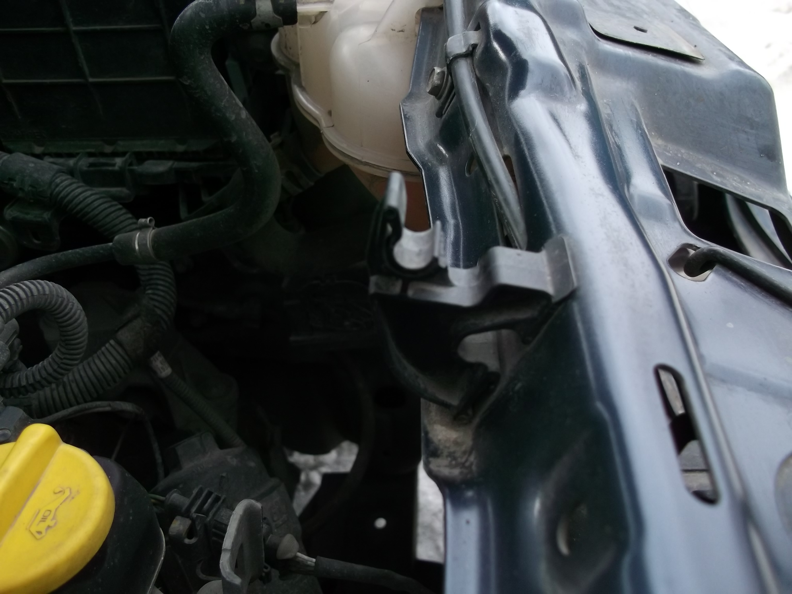

Друзья, подскажите или дайте наводку на каталожный номер защёлки для держателя капота. Чёт порылся в экзисте нифига не нашел. Когда морозы были под 30 неудачно попытался вытащить подставку и обломил одно ушко, теперь иногда при закрытии капота соскакивает на двигатель. Никто не менял?
[attachmentid=86236]
Oleg-686
#5010 PARTYzanka
Отправлено 01 Март 2012 - 20:46
11 80 181 Под номером 13 http://www.elcats.ru...e...3&office=ru az.gif
