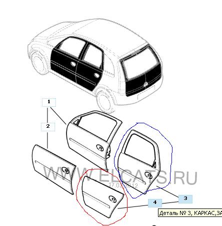

Помяли заднюю правую дверь (все что ниже молдинга) на парковке. Похоже дверь под замену. Пытаюсь понять какая часть мне нужна
В каталоге есть "каркас задняя дверь" (обведено на картинке синим) и панель наружная (обведена красным)
[attachmentid=87013]
Может кто-то подсказать что на самом деле надо заказывать?
Если взять по аналогу наших вазов, то получается, что панель наружная -это лист железа(накладка). Накладка приваривается к каркасу( старая естественно снимается). Вам надо выяснить каркас идет с накладкой(вероятно что в сборе) или нет. Если да, то надо только его. Быстрого вам выздоровления.
