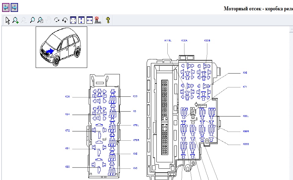

Может я и ошибаюсь по поводу вашей проблемы, но у меня оказался генератор, обрыв 61 контакта цепи возбуждения генератора. Да, и у Вашей машинки, судя по двигателю, модуль там же где и у моей.[attachmentid=91565] [attachmentid=91566]

Дядя Боб, этот модуль не под капотом, справа? Между водителем и подкапотным пространством, сразу за блоком предохранителей, тех, что в салоне.

Алекс, так вы меняли генератор, или нашли этот обрыв? У меня симптомы как у вас: на заведенном двигателе (даже если приборка погасла и зажгла значок аккума) выдает положенные ~14в, это меня смущает. Хочется понять, можно ли обойтись малой кровью (провода/разъемы/предохранители итп), или все более серьезно (генератор?)...
На всякий случай уточню: вот тут эта коробочка?

Да коробочка там далеко внутри, надо снять поводки дворников и сливную решетку. Потом три торкса на самой коробочке, два удобно, а один нет - он справа у крыла.
А вы измерьте напряжение на сине-белом проводе на разъеме Х19 (он номер 1) в момент когда у Вас нормально все и когда упадут стрелки, нужно немного надрезать изоляцию, разъем 4-х пиновый закреплен на внутренней стенке крыла справа от АКБ. У меня когда все нормально, то напряжение на нем 13.6, когда упали стрелки напряжение 1.5. Если машину заглушить, то появятся ошибки 1615, 1616, 2107 и больше машину не завести, пока на этом проводе снова не появится напряжение. Этот провод идет: один конец на 61 контакт генератора, второй на модуль управления кузовом (ВСМ).
