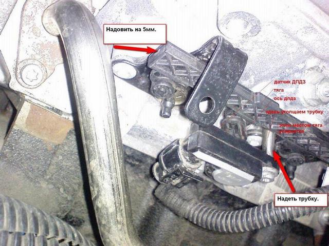

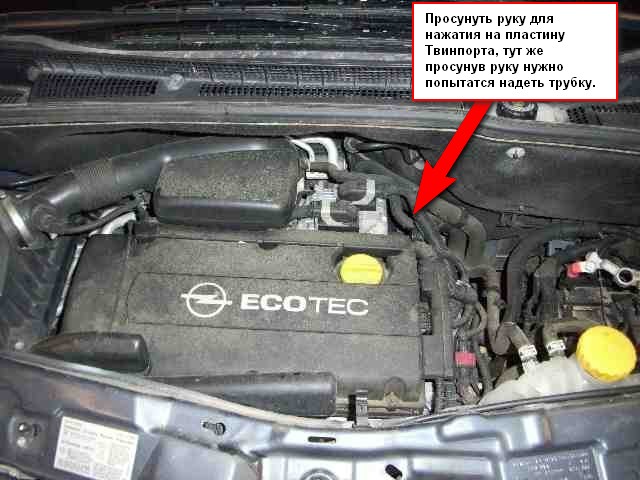

У меня руки в принципе не маленькие, пролезть с трудом но получилось. Нужно просунуть руку, нащупать пластину, подтолкнуть и удерживать. Далее попросить, что бы завели, после как пластина уйдёт влево на заведённом авто, я сначала на ощупь определил, куда ставить трубку, после чего установил ранее заготовленную диаметр примерно 8 мм, длина 15-20 мм.
[attachmentid=94144]
Трубку одеть получилось раза с третьего.
[attachmentid=94145]

Цитата(Hammer71 @ 10.9.2012, 21:47) Просмотр сообщения
У меня руки в принципе не маленькие , пролезть с трудом но получилось.
Завтра обработаю и в ФАК.
