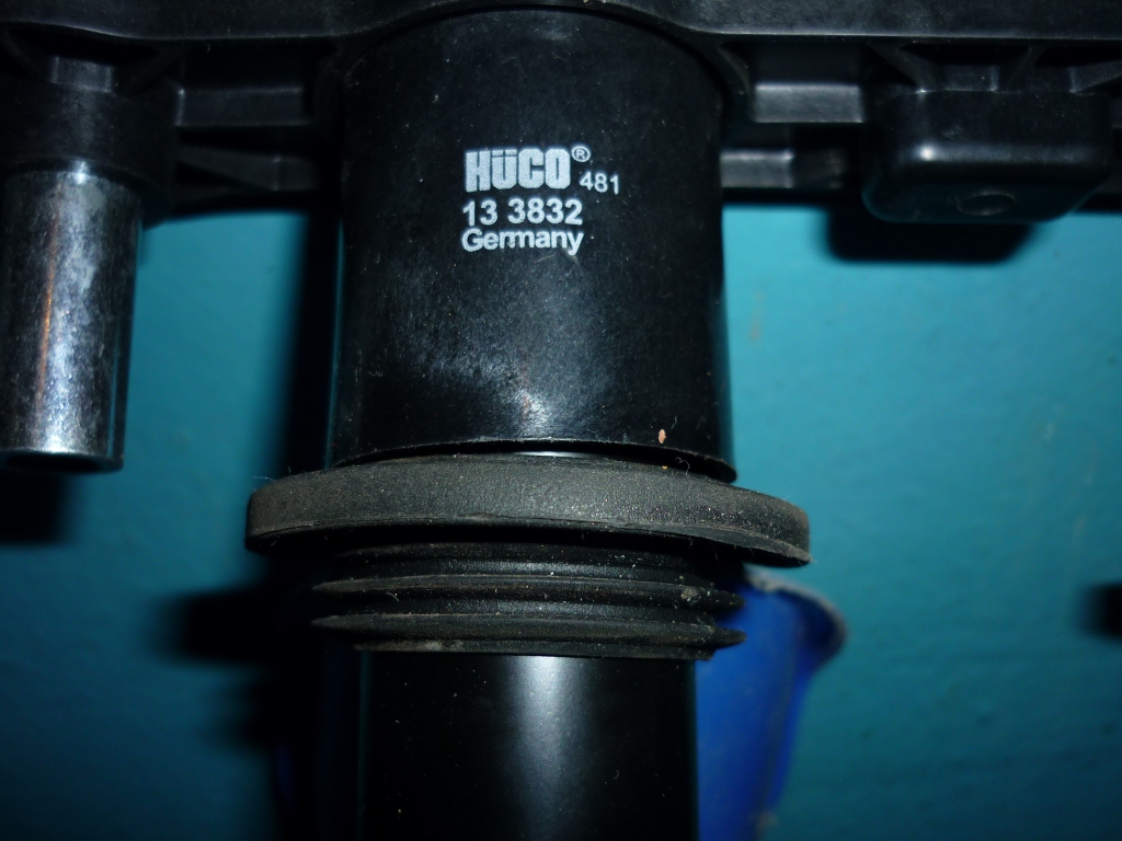

Нужна помощь.В компе профан.Год назад поменял катушку зажигания(на 50 000).Поставил HUGO--прошла 13000.НАКРЫЛАСЬ. Вернул назал отремонотированную старую. КАК РЕМОНТИРОВАТЬ нашел здесь на форуме-------сейчас ничего близкого найти не могу!!! Если не тяжко ,дайте ссылку.Заранее спасибо.

191916, метода от matvei:
http://forum.opel-cl...p...st&p=762731
http://forum.opel-cl...p...st&p=757476
