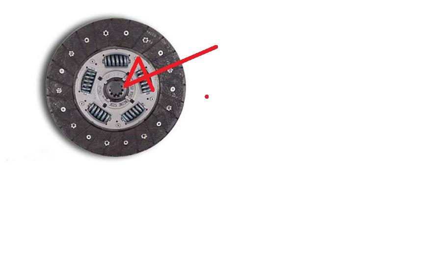

[attachmentid=97188] бывает проворачивает вот саму бобышку приклепанную со шлицами. то есть эта втулка отрывается от диска и стоит на месте в то время как должна вращаться вместе с диском.

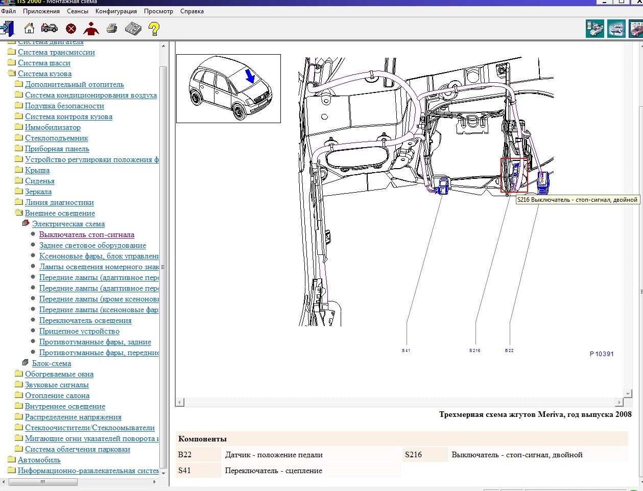

С утра обнаружилось, что с момента включения зажигания и до выключения, всю дорогу ехал с включенными стопарями и допстопом (((. Кто сталкивался, куда смотреть, что менять? В азбуке не нашел ни одной релюшки, предохранители смотреть нет смысла, чую сабж где-то под педалью.

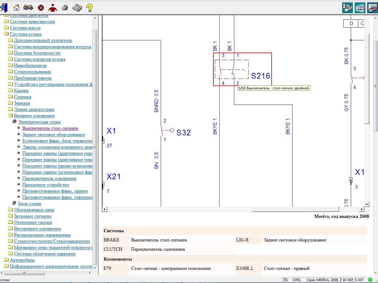

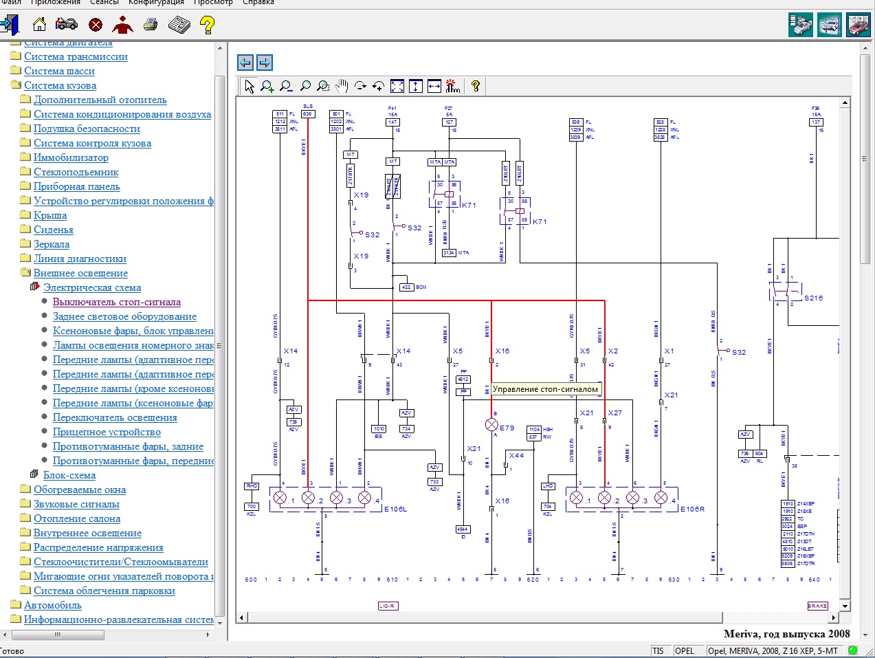

Предположим, что у Вас 2008 год и двигатель 16XEP, то схема такая:
[attachmentid=97322] [attachmentid=97323] [attachmentid=97324]

Все точно так на картинке!
Там над педалью тормоза концевик, как в холодильнике, нормально-замкнутый.
При нажатии размыкается и зажигает стопари.
Место болезни я локализовал, а вылечить не смог.
При нажатии пальцем - выключаются, при отпускании снова горят, но почему-то педалька перестала до нее доходить и дожимать. Работать в этом месте крайне неудобно. Места мало, подсвечивать неудобно, педали мешают, руки не просунуть, и снять этот двойной выключатель не получилось, чтобы дома починить.
