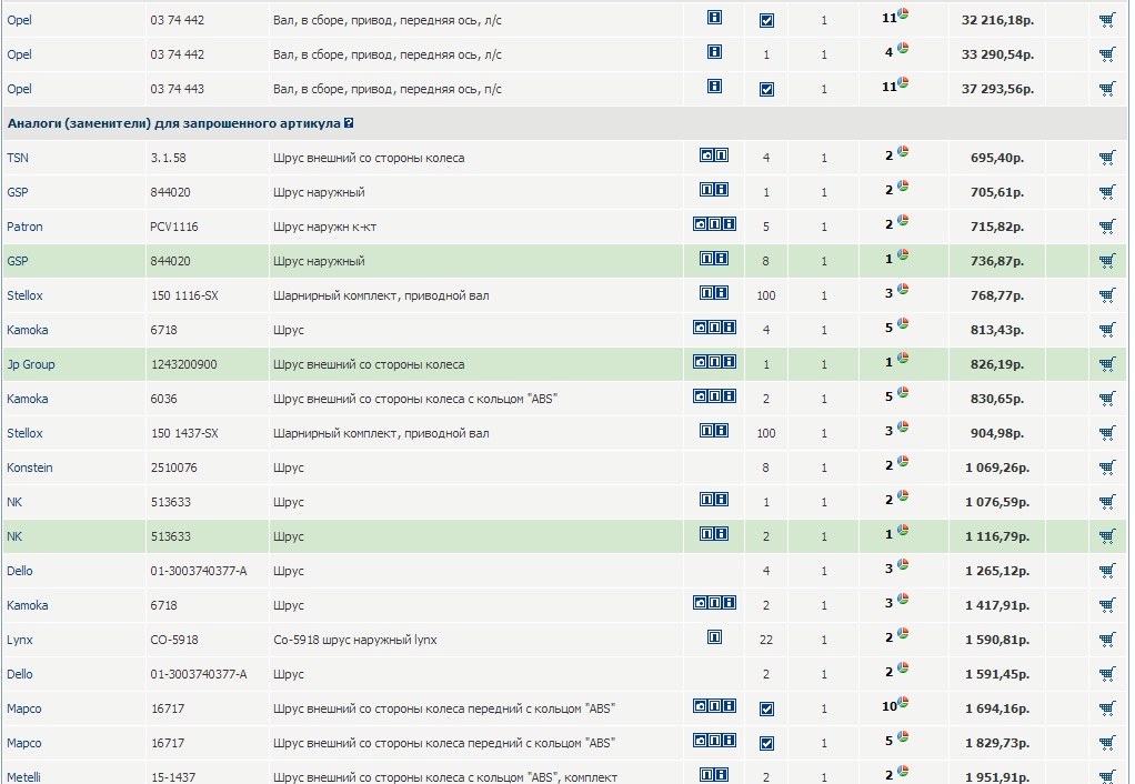

Не менял ли кто-нибудь внешний ШРУС, а то поиск ничего не дал? Интересует какого производителя брать, кроме оригинала? А то цены очень кусаются! Изображение У меня при вывернутых влево колесах и при очень резком старте в правом колесе слышен хруст когда плавно - все нормально, вчера на подъемнике осмотрел пыльник - он снаружи в смазке, слева все нормально. Да, у меня нет АБС, а на экзисте все с АБС, это критично? И чем чревато ездить с такой "неисправностью" ? Изображение
ездить можно, главно руль сильно не выворачивать и на тапку не давить на поворотах, я около 2-х тыщ проездил а потом мне знакомые поменяли, сам участия не принимал т к не был в городе во время замены. шрус с пыльником в сборе обошелся 1600

А какого производителя лучше брать или без разницы, смотреть по деньгам вот из этого ?[attachmentid=97893]

смотреть по деньгам?
УГУ.

Цитата(alexval @ 10.12.2012, 10:13) Просмотр сообщения
А какого производителя лучше брать или без разницы, смотреть по деньгам?
я брал "Mapco" вроде нормально не жалуется))

А как быть с АБС если у меня нет этой системы?
да никак.... там на гранате просто зубцы.....а так ничем не отличается.
