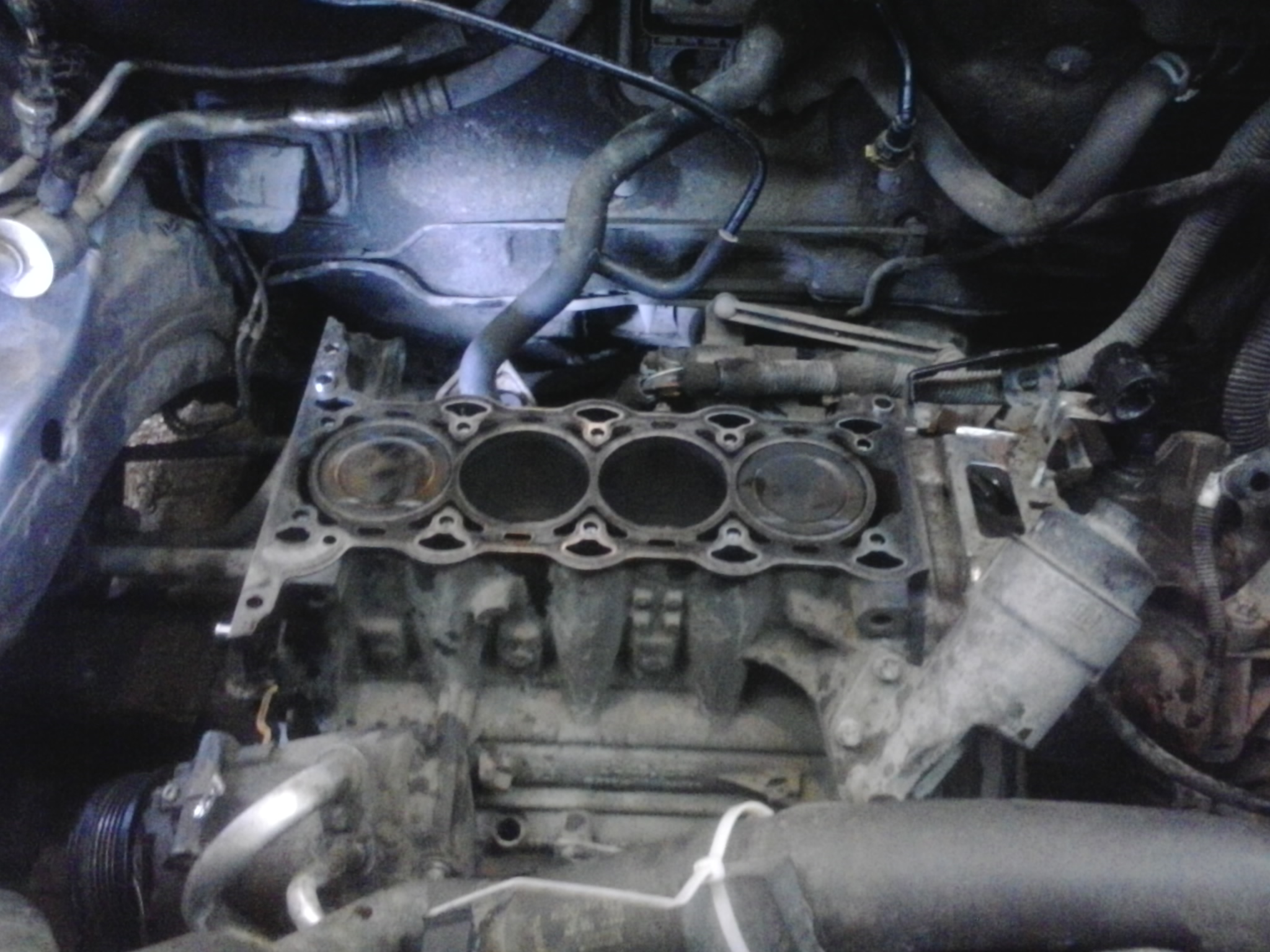

Цитата(Сержпитер @ 11.12.2012, 12:09) Просмотр сообщения
заводите, открываете бачок расширительный, смотрите на поверхность антифриза - если "вскипает" при активной подгазовке или запах выхлопных газов - однозначно прокладка.
я не просто так писал Вам про обтяжку ГБЦ после 1000 км пробега. Это первое.
Второе
плоскость ГБЦ надо ж было проверить. а не с виду.... хотя бы большим шлиф кругом(диаметр больше чем ширина ГБЦ раза в два -три) тирануть и посмортреть . мож стоило везти торцевать.
еще момент. днища поршней все четыре одинакового цвета были при вскрытии? есть хоть одно фото при вскрытии? со стороны ГБЦ или двига?
могу предложить след вариант - проверял так раньше.
выкрычиваем свечи, берем лампу мелкую на проводе (у меня была бесцокольная диодная - чтоб точечно светила вниз.) подводим поршень в ВМТ, просовываем лампу в свечной колодец и смотрим на днище поршня. если видим что поршень чистый аки новый - значит тосол течет именно в этот цилиндр.
если все поршни одинаковые - значит пробоя нет.
где эмульсия? на щупе? если на крышке заливной - то она там при такой погоде всегда.
зы. вот фото при пробивке прокладки ГБЦ [attachmentid=97964]... честно спер с поиска яндекса, но в принципе все действительно так...
[attachmentid=97995] поршни все одно цвета(блестящих не было) вчера открутил датчик расхода воздуха, повернул его по часовой стрелке, двигатель стал работать ровно, тока расход увеличился из за богатой смеси)) и антифриз стал заметнее циркулировать по системе но давление осталось , так же раздувает патрубки, и на данный момент антифриза не убыло... на счет умульсии, проверил сегодня крышку, почти чистая. сегодня поезжу еще понаблюдаю
отвратное фото. не нравятся две средние шпильки. вернее то, место куда болты ГБЦ вкручиваются.
я вам двести раз написал - крышка не показатель. щуп нада смотреть, ЩУП.

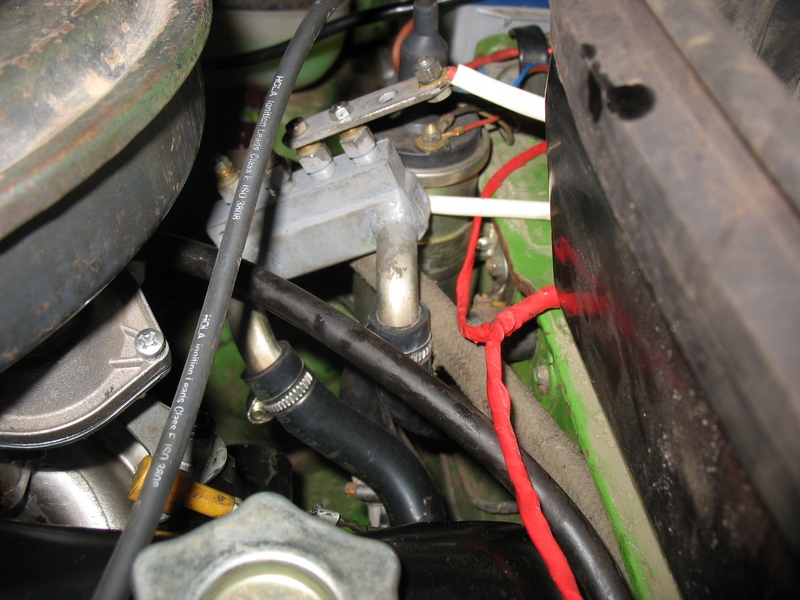

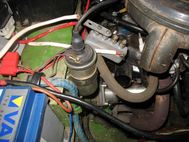

#6277 Meriva 1.7 CDTI
Meriva 1.7 CDTI
  • Cообщений: 169
  • Город:Ростов на Дону
  • Интересы:катера
  • Автомобиль: Meriva 1.7 CDTI
Отправлено 13 Декабрь 2012 - 21:50
Цитата(Uncle Bob @ 13.12.2012, 16:31) Просмотр сообщения
Я в минус 20 картонку ставлю. Главное - в потепление (столичные тормоза) - снять, а то вентилятор обревётся wink.gif.
На зиму ставлю кусок оргалита, между декорацией бампера и блоком радиаторов. Напротив ступицы наружнего в вентилятора, нужно отверстие выбрать, чтобы не затирало. И воздуховод двигателя должен остаться открытым.
А "догреватель" для дизелей делается на раз и стоит копейки .............................
На Мериве сложно сфотать, а на этом авто всё видно и понятно.
Достаточно две свечи, да ещё с раздельным включением (каждая 20 А).
Через одну-полторы минуты, на стекло начинает идти тёплый воздух.
