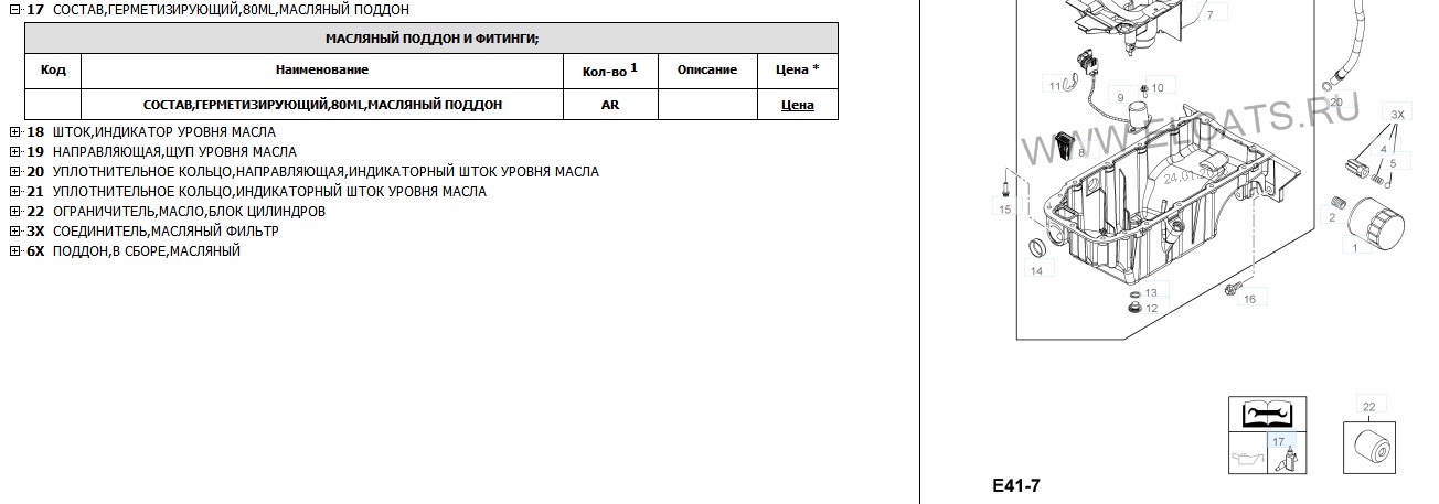

Я же говорю мне когда перебирали движок тоже прокладок не было, экзист был рядом но мастер сказал что сюда идёт только герметик(формирователь прокладок) , я думаю что мастеру не было резона разводить меня на герметик если есть прокладка, да и за герметик я не платил он у него оказался. И ничего прошло уже 2 года, вроде нормально.

Хоть бери и специально вскрывай, чтоб посмотреть есть ли там остатки прокладки rolleyes.gif Я аж в двух источниках нашла фото моего поддона и тюбик герметика рядышком. Так что по ходу вы с мастером правы! bf.gif bf.gif

Ну что же, похоже просто врут сайты - напрямую на Z16XEP прокладка не бьётся, только в списке других моторов.

Ну почему же, бьётся 15 03 305 герметик.
Есть разница wink.gif?

В этом и суть вопроса- прокладка или герметик!
