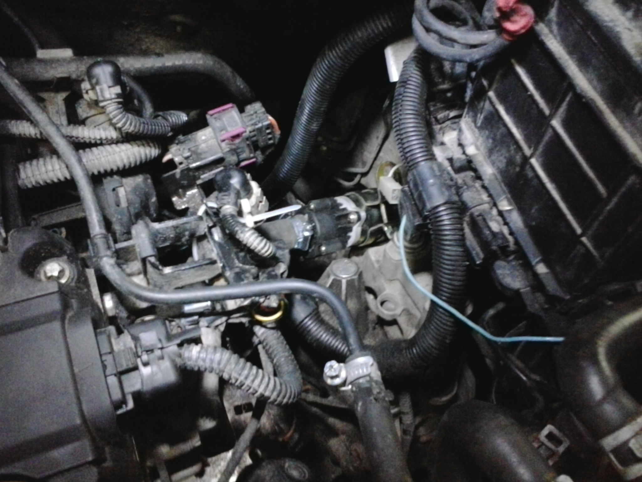

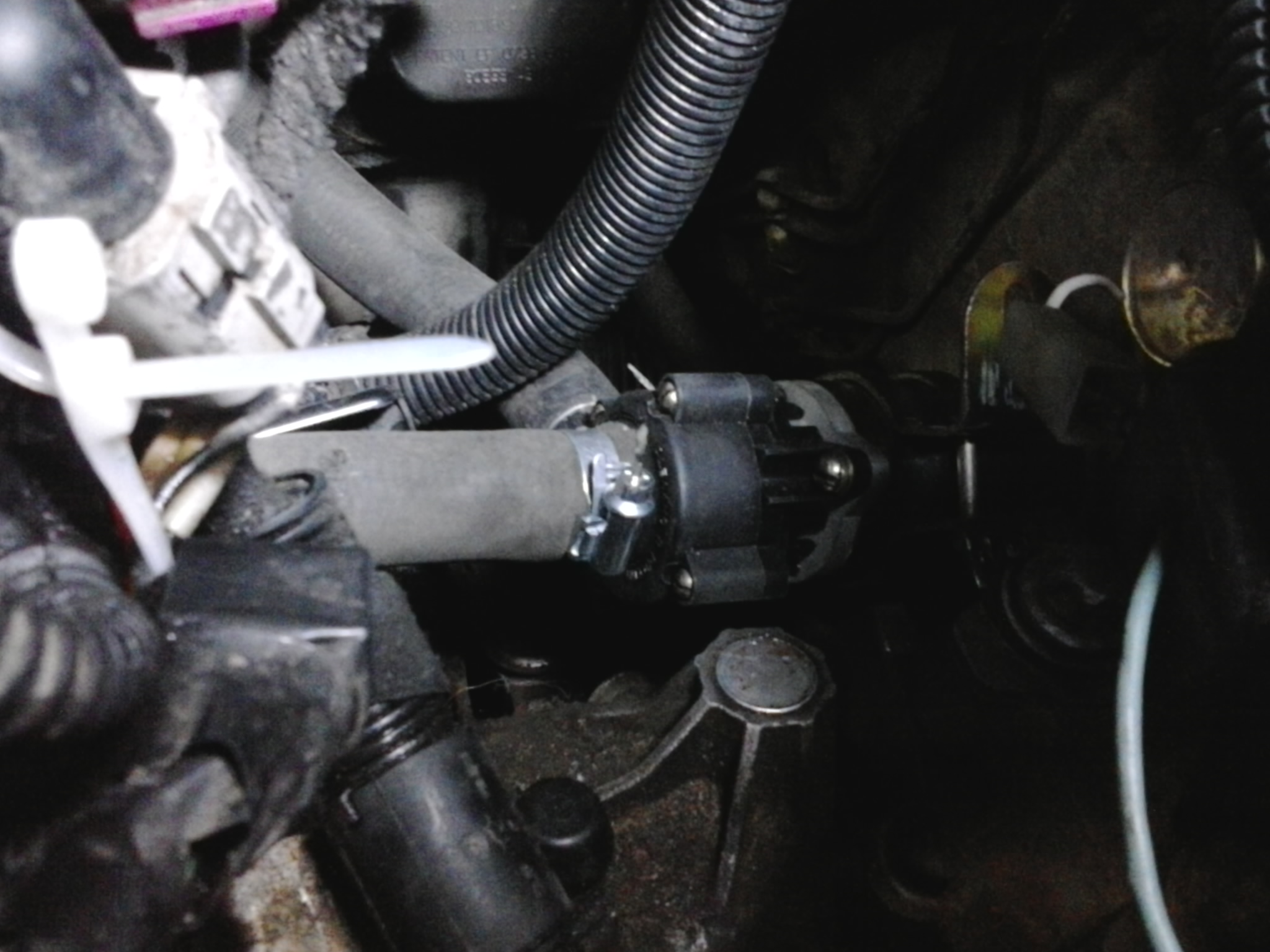

добрый день всем! вчера решили поиздеваться над системой охлаждения, (т к не нравилось как циркулирует антифриз на холостых) поставили дополнительную газелевскую электрическую помпу[attachmentid=99638] [attachmentid=99639] (от патрубка с ЕГР к патрубку всасывающий в печку)) закрепили на опору двигателя)
итог: антифриз гоняет дай боже) в печке трубки горячие! но печка греет тока теплым! остается тока заслонка! подскажите как ее проверить!?

Цитата(slk11rus @ 23.1.2013, 12:56) Просмотр сообщения
...итог: антифриз гоняет дай боже) в печке трубки горячие! но печка греет тока теплым! остается тока заслонка! подскажите как ее проверить!?
что значит как проверить? разбирать и смотреть на заслонку и тросы.
