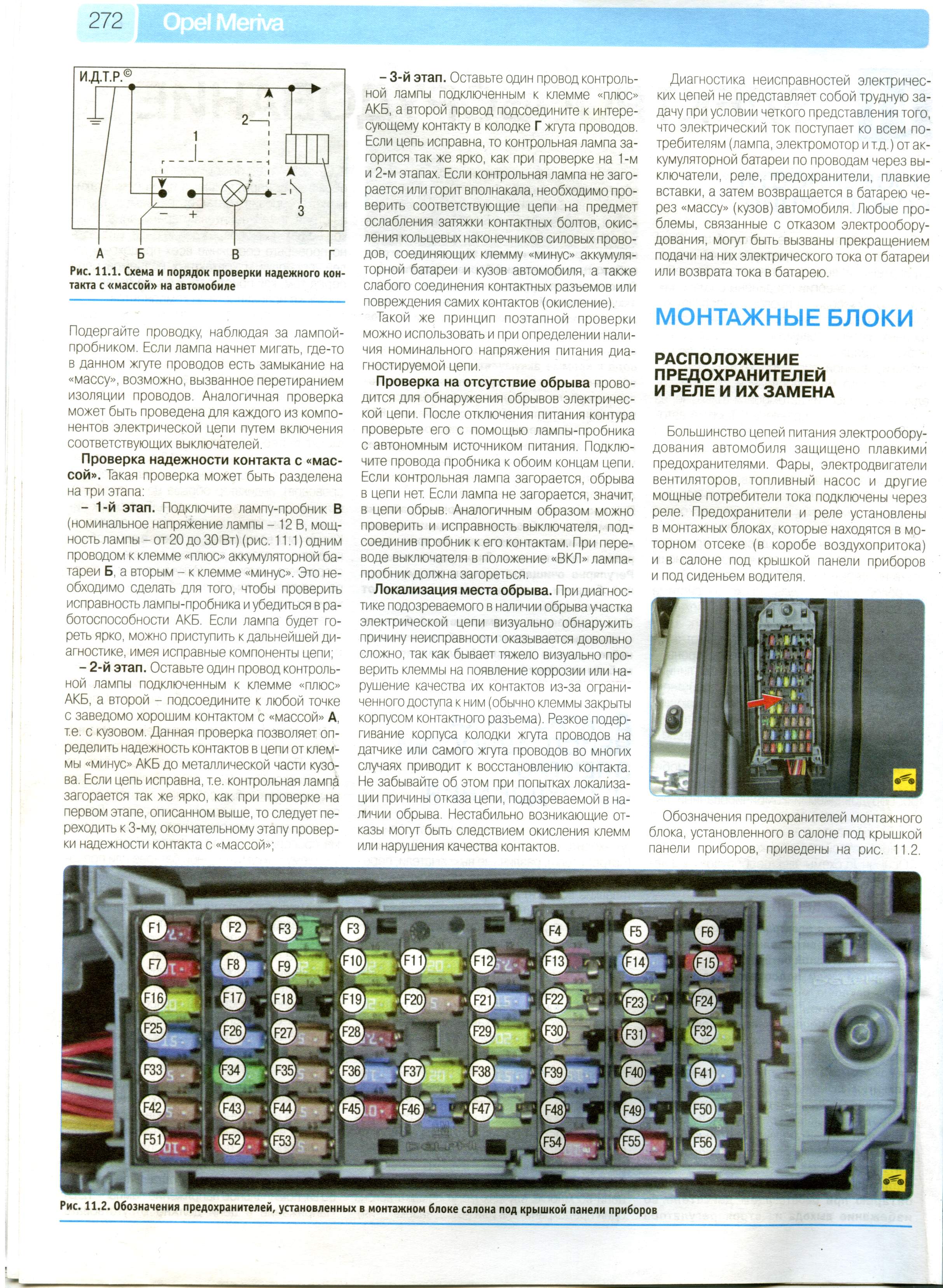

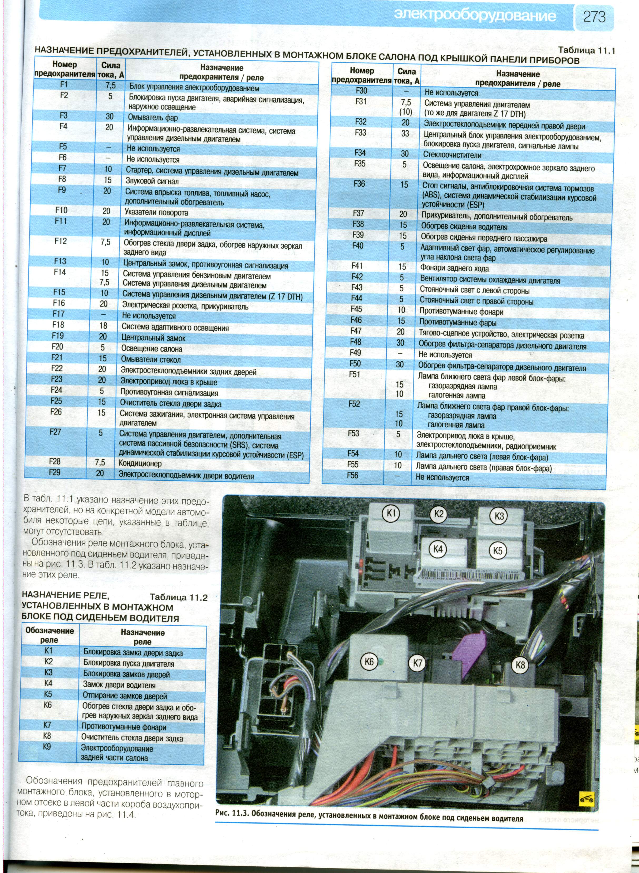

Приветствую всех, может кто-то поможет вот с такой проблемкой. Одновременно перестали закрываться обе задние двери центральным замком, передние работают. Что может быть?
взгляни на предохранители!!![attachmentid=99786] [attachmentid=99787]
там F13 и F19 с ц. замком, проверь может какой перегорел...
