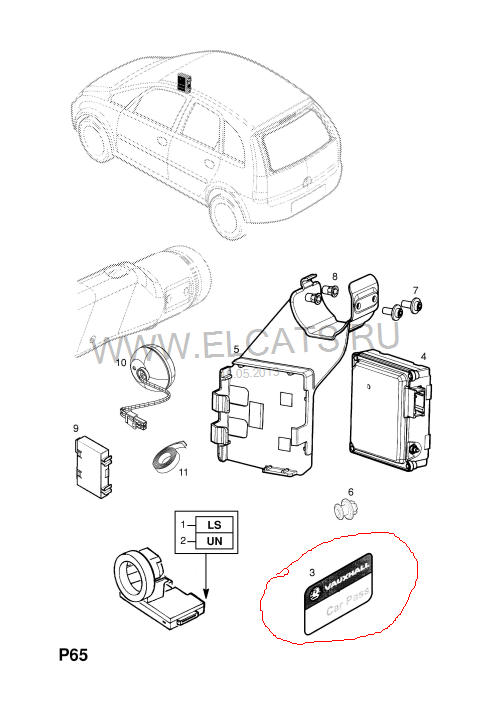

САНЕК66, вот она.

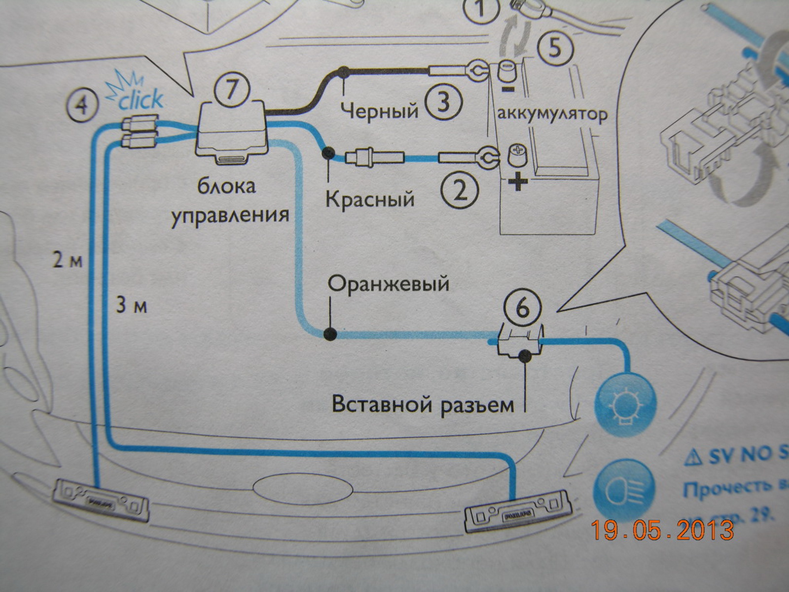

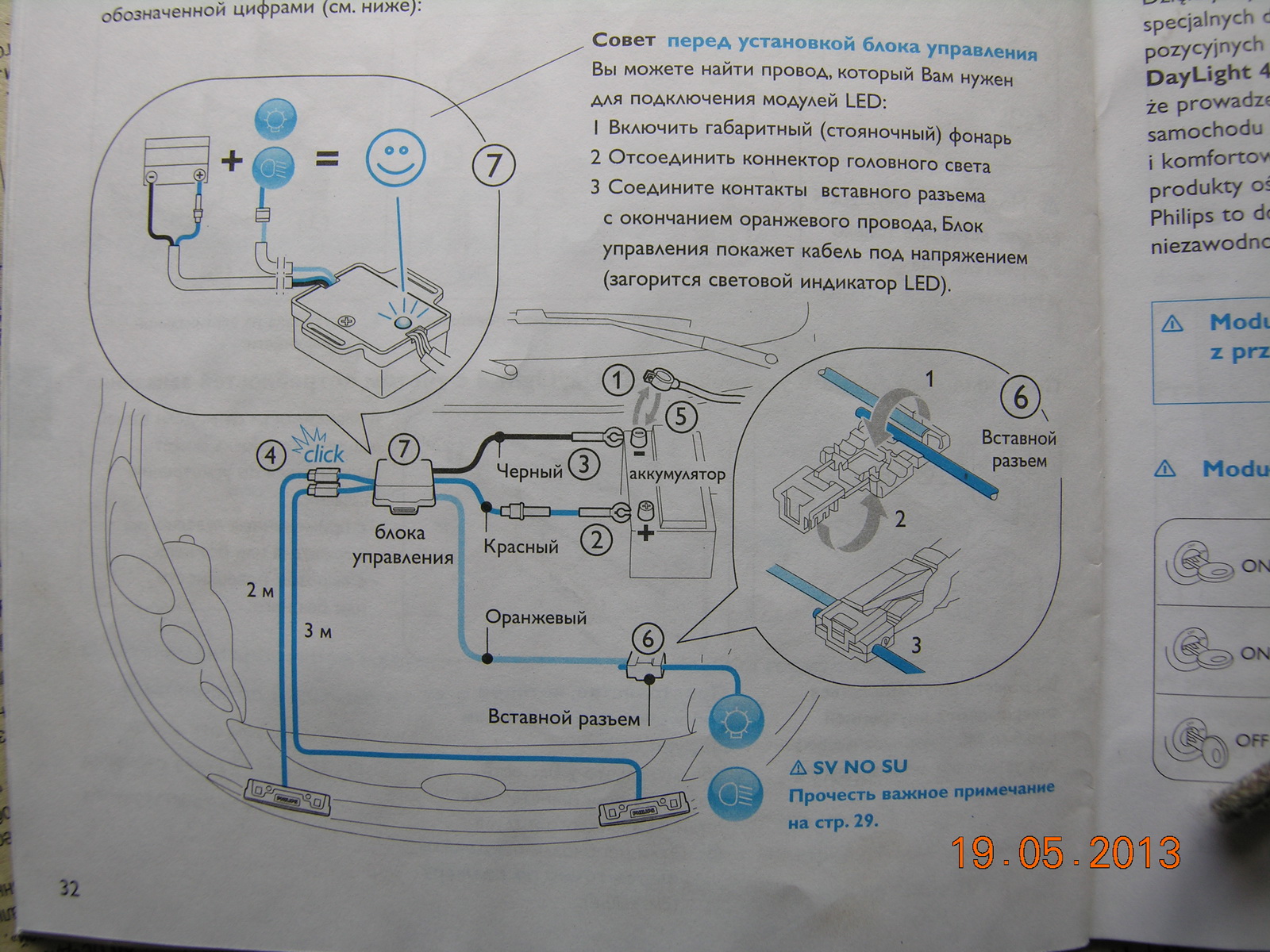

Rromik, ДХО подключены не правильно. Мне казалось мы поняли друг друга.Позже попробую выложиль схему подключения.
На мой взгляд, не корректное подключение ДХО не должно быть причиной Вашых проблем.
Надо "копать", проверять колодки, косы, вспоминать к чему прикосались....
Вдагонку. Прнцеп подключения ДХО у всех примерно одинаковый.
[attachmentid=103843][attachmentid=103844]
