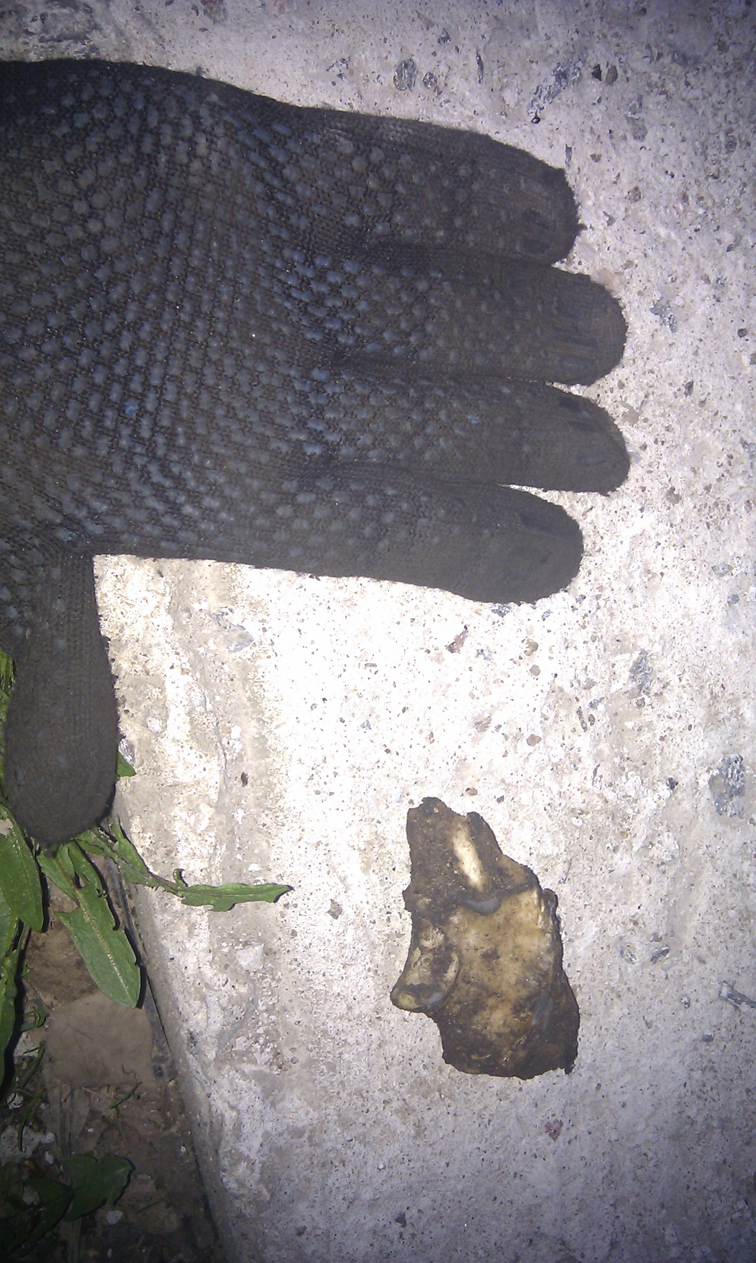

Shooter_SPb, попробовать отрегулировать.. и осмотреть на предмет затяжки. как она идет хоть убей не помню. но снизу кажись есть хомут на палке
Итог был комичен - привет от крыс
[attachmentid=103877]
Снял аккумулятор и его крепление чтобы увидеть. Кусок кости лежал на механизме, и блокировал движения влево/назад, что соответствует нижним передачам.

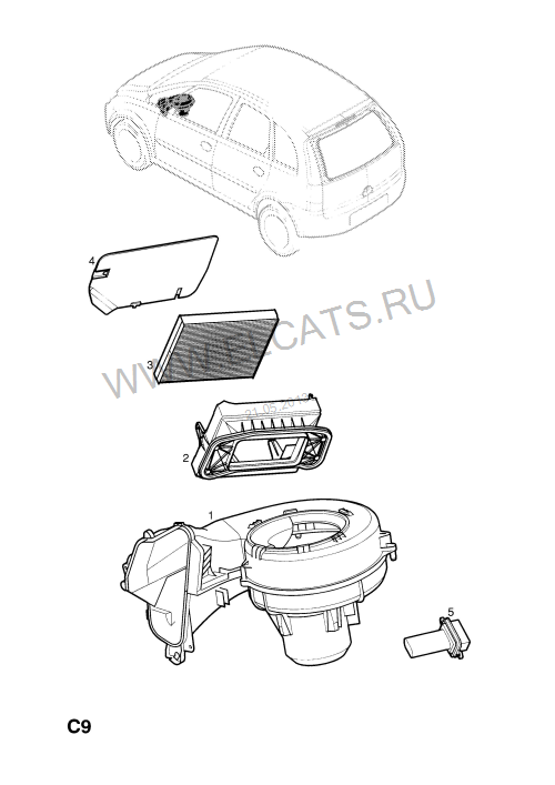

Привет знатокам!!! Надумал тут ТО машинке сделать, прикупил всяких фильтров-ремней, но вот одна вещь покоя не дает.
Фильтр салонный. Почитал как его менять и ничего не понял. Вернее понял но не до конца. Первую замену фильтра доверю сервисменам и посмотрю как это делается правильно. Но смущает одна вещь, крышка или корпус, не знаю как правильно называется, но на форуме ее многие покупают почему то. Я заглядывал под решетку и видел там фильтр, но вот крышки ни какой не разглядел.
Вопрос: Крышку должно быть видно или нет и покупать мне ее или не надо?
Если надо то киньте номерок пожалуйста.
Спасибо.

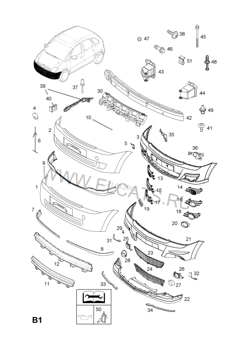

P.S.P.S А еще не подскажут ли "гуру" нужна ли юбка под бампером или нет. Если нужна , то номерок тоже киньте.

selar, крышку видно, но надо знать, как она выглядит - не так всё просто увидеть.
Стойте рядом с сервисменом и контролируйте все три защёлки. На "облом" требуйте новый корпус. ИМХО, самому или с форумчанином лучше было бы менять.
Процедура замены здесь.
Крышка - деталь номер 4, корпус - 3.
[attachmentid=103911]
Цена тут и тут .
Юбка нужна, но не критична. Номер тут и тут (2 половины) - думаю, что ОНО wink.gif. Детали 7 и 8 на рисунке:
