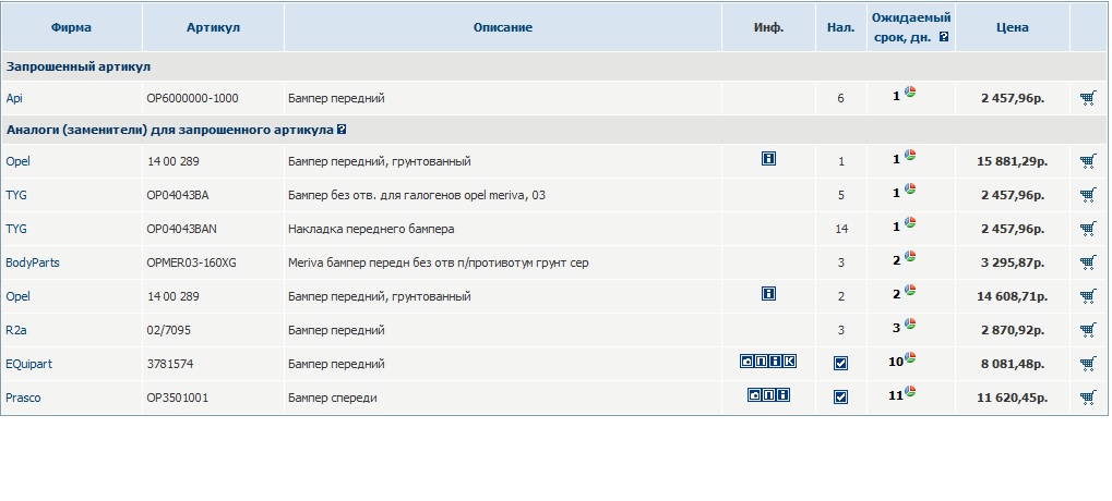

Отправлено 24 Май 2013 - 15:09
ребята подскажите передний бампер на мою мериву за 2200р. это реально или развод какой-то?
#7353 nevus

Отправлено 24 Май 2013 - 15:56
Можно и за 1200, всё от степени "ушатанности" зависит.
А вообще в Питере обвес дешевле на много и он есть, а в Москве нет !
Я про б/у, если не понятно.

Отправлено 24 Май 2013 - 15:57
Посмотрите цены.

Отправлено 24 Май 2013 - 16:31
Цитата(Skulk @ 24.5.2013, 15:57) Просмотр сообщения
Посмотрите цены.
Ух, какие добрейшей души цены! В нашей деревне самый дешевый тайваньский новый бампер (дорестайл, с дырками под ПТФ) стоит чуть менее 110$. На Экзисте дороже. Барыги на разборах, в зависимости от уровня их наглости, хотят от 120$ до 170$. Причем, отдельные особо упоротые представители их братии не включают в комплект заглушку под буксировочную серьгу, вымогая за нее дополнительные деньги в эквиваленте 10-15$! Степень ушатанности бампера ну никак не влияет на конечную цену. Такой вот дикий норот, эти барыги... sad.gif
Это китай, и как он встанет - вопрос. Хотя вот боковые зеркала заднего вида у API нормальные, встали как родные.
Буду китай ставить, этож бампер...
