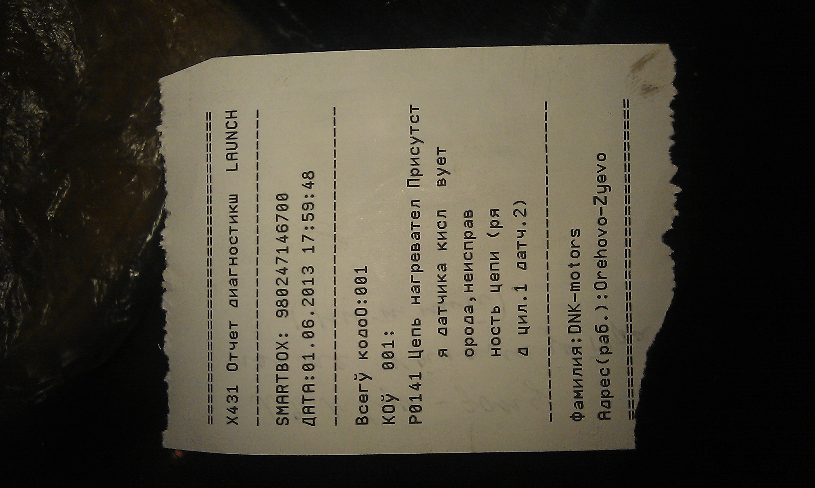

подскажите пожалста плиииииз!проехался защитой по бардюру.загорелся чек.после диагностики выдали чек и минус 500руб.чек прикладываю!сказали что это нижний лямбда зонд.
Где такая дешевая диагностика?
а что подсказать? вам сказали уже.

диагностика в Орехово-Зуево.вот такие блин диагносты!А подсказать вот-что.этот диагност сказал что я защитой придавил датчик!я полез под машину датчик находиться от защиты на приличном расстоянии!как я его мог придавить или ещё что-нибудь сним сделать непонятно!но факт на лицо-чек горит и компом того диагноста не желает сбрасываться!
А какой чек горит? "Выкинь двигатель" или "разбери машину"? Если "дрыгатель" то зонд. Не обязательно из за защиты, могло и совпасть...

я бы выкинул но за месяц её эксплуатации к ней уже успели привыкнуть.поэтому и хочеться отремонтировать и дальше наслаждаться ездой
