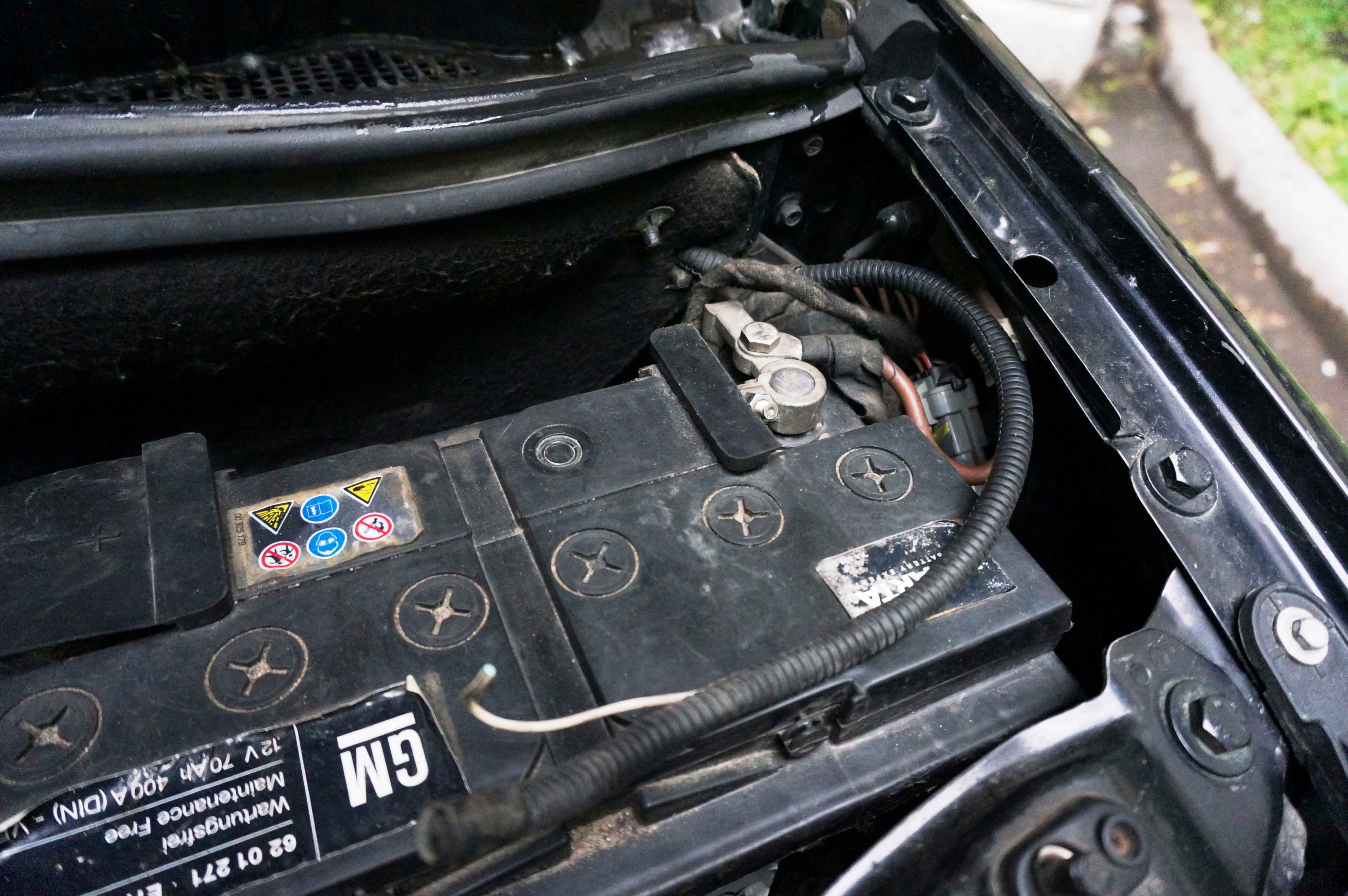

Прошу совета: после манипуляций со съемкой и обратной установки подставки под аккумулятор перестал отзываться задний дворник, но что самое интересное, он живет своей жизнью в момент установки авто на сигналку с брелка. Каждое нажатие на кнопку сопровождается миганием фонарей, что нормально и взмахом дворника, а это уже как то не так..smile.gif Под капотом, в районе аккумулятора обнаружил оборванный проводок, обрыв свежий, видно сам зацепил, а вот куда он коннектится не знаю. Прошу помощи..
Вот фото (проводок в гофре лежит на аккумуляторе, выходит где-то из под обшивки):
Под фонарями имеются в виду поворотники? Тогда попробуй включить аварийку. Если при ее срабатывании тоже появятся взмахи дворника - тогда можно предположить обрыв земляного провода задней двери.
