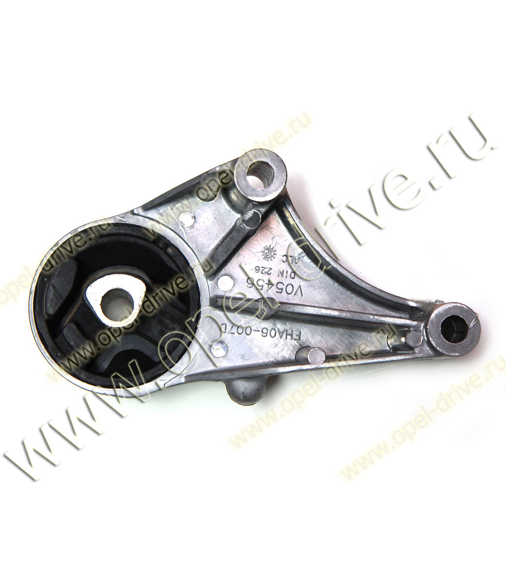

[attachmentid=104389]Приветствую уважаемые!
Сегодня по причине непонятного металлического лязганья где то снизу, возникающего при медленном качении по неровностям, заехал на подъемник. Причину лязганья установил сразу. Защита по подрамнику со стороны водителя. Видно когда то что то цепанул защитой и она немного прогнулась. Устранил подкладыванием небольшого куска резины от камеры. Но это как бы предыстория вопроса. Теперь по существу. Обратил внимание на переднюю опору двигателя (как на рисунке). Само тело опоры крепится к движку, а втулка насажена на болт, вставленный в проушины на подрамнике.Опора ЛЕЖИТ на широкой части втулки своей верхней частью (возле выступающего резинового элемента, очевидно бокового демпфера). А снизу втулки остается свободное пространство примерно 6 - 7мм, то есть втулка находится не по центру отверстия опоры. Отверстие опоры обрезинено равномерно на толщину примерно 8 - 10мм. Втулка также обрезинена, но более тонким слоем. Каких то разрывов резинового слоя или неравномерной выработки нет. А вот и сам вопрос: опора рабочая? так и должно всё быть, или же втулка должна быть по ценру опоры и, соответственно опора умерла? Должен добавить, что никакой вибрации ни по кузову ни на самом движке нет. Работает тихо без постороннего шума и колебаний.
И подскажите пож номер опоры по GM или аналоги, а то я совсем запутался...

Отправлено 03 Июнь 2013 - 14:52
Все нормально с опорой.
А защиту лучше отстучать как было...

А вот опора получается как бы плавающая что ли? Ведь она отно6сительно втулки может и вверх и вниз смещаться. blink.gif

Отправлено 04 Июнь 2013 - 07:50
А это и не опора.
Это ограничитель качаний мотора.

Ааааааа. Ну тогда понятно.... bf.gif Просто как запчасть она везде позиционируется как "опора двигателя передняя". Вот меня и удивило положение втулки, точнее ее незакрепленность относительно этой самой опоры, ныне ограничителя. az.gif

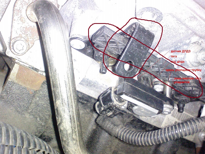

Уважаемые коллеги, добрый день. Огромная просьба помочь устранить ошибку Р1113 с помощью резинки! Сколько не пробовал - не нашел нужную ось, на которую надевается резинка! Живу в Московской области, Пушкино и буду готов подъехать в любое место в любое время. Бутылочку хорошего пива захвачу с собой))

Не нужно резинку. Согните на сверле диаметром 8 мм одно звено от прямого подвеса для подвесных потолков. И все пальцем можно все нащупать и одеть, при этом, правда, второй рукой держать тягу заслонок в открытом состоянии.

Спасибо за неплохой вариант)) Но нащупать смог только то, что обвел на рисунке. Часа два лазал - не смог найти то, что нужно...[attachmentid=104531]
Правильно!!!
Получившуюся шайбу надеваем на ось на которой написано"Здесь утолчаем трубку".
Освобождаем ось - рукой двигаем тягу вправо до упора (если стоять лицом к двигателю).
Фиксируем левой рукой с противоположной стороны заслонки в крайнем положении (с задней стороны у первого цилиндра).
Правой рукой на ощупь надеваем получившуюся шайбу.
Если все сделать правильно шайба получается в виде полумесяца и плотно садится на ось
