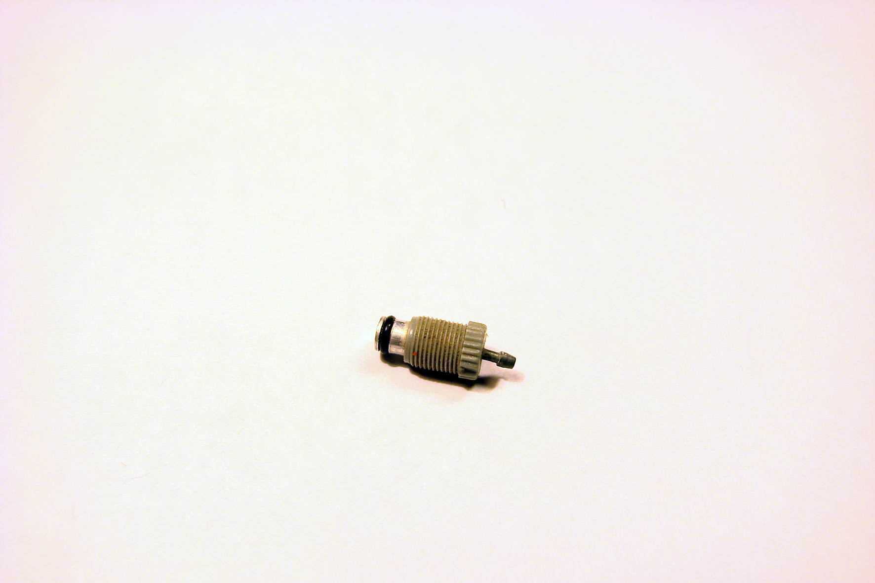

Отправлено 13 Декабрь 2009 - 20:07
Прошу помощи. У меня первый сюрприз. Сегодня обнаружил под ногами с водительской стороны какую-то штучку. Вроде все работает, и откуда она могла выпасть ума не приложу. Может кто такое видел и имеет предположения?
[attachmentid=44673][attachmentid=44674]

Отправлено 13 Декабрь 2009 - 20:29
rn9fal,
явно куда то закручивается. а сверху одевается шланг. Ты бы монетку рядом для сравнения положил, что ли... размер непонятен.

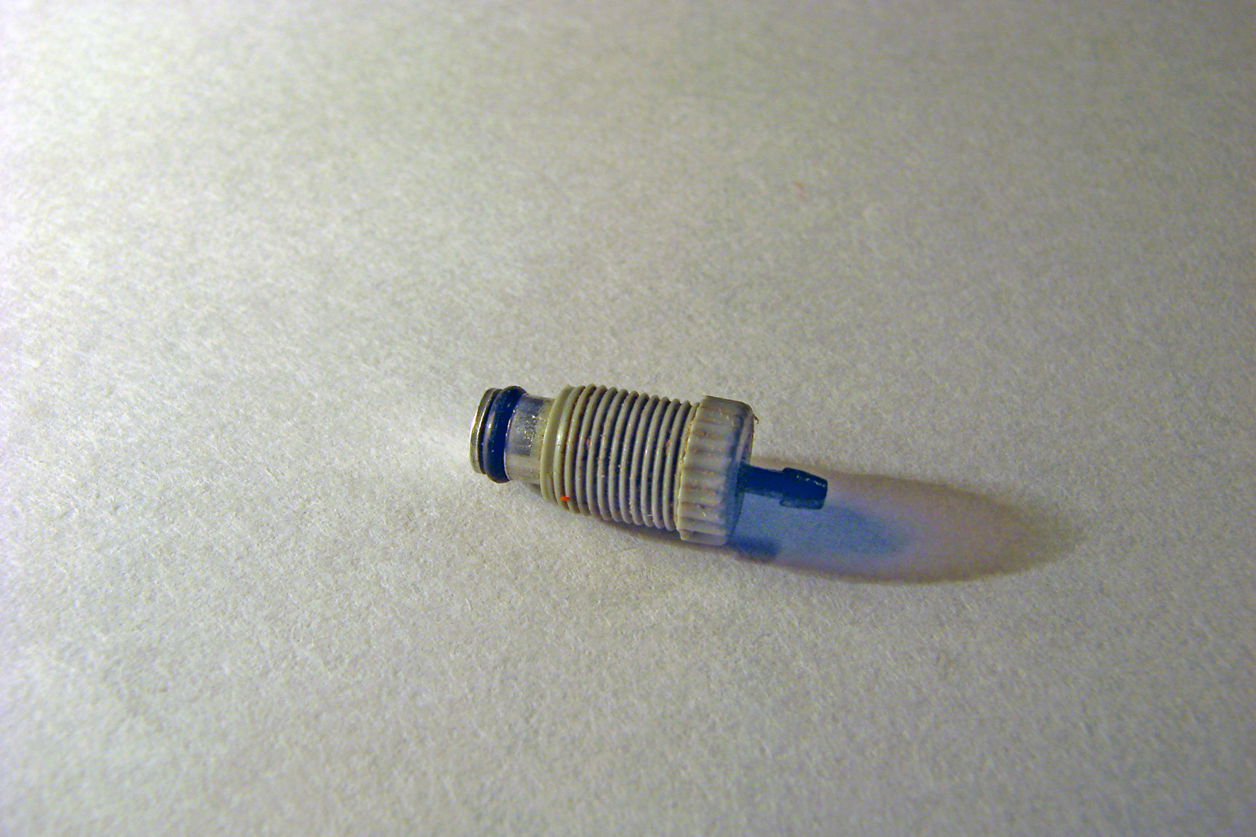

Отправлено 13 Декабрь 2009 - 20:36
Уж больно эта штучка напоминает деталь от обычной газовой зажигалки. biggrin.gif Думаю машина без нее ездить будет долго и счастливо. flag.gif
Как-то так:
[attachmentid=44675]
#1638 заблудший_Сержпитер_*
Отправлено 13 Декабрь 2009 - 20:37
Как-то так:
#1639 rn9fal
rn9fal
  • Cообщений: 229
  • Город:Пермский край
  • Автомобиль: Opel Meriva 1,6 МКПП
Отправлено 14 Декабрь 2009 - 09:42
Цитата(Сержпитер @ 13.12.2009, 22:37) Просмотр сообщения
Все может быть, конечно, вот только не курю я и устройство зажигалок никогда не изучал. Придется купить одну и разломать - поглядеть. В машине кроме меня никто не лазит. Во всяком случае со стороны водителя. Штучка маленькая, по размерам соизмерима с копеечной монетой, шланг на штуцер надевается с внутренним диаметром 1 мм примерно. Жаль не догадался для сравнения что-нибудь рядом положить. Вроде все пока функционирует, и таких деталюшек в машинах я никогда не встречал... ну так и на буржуйских авто никогда не ездил до Меривы, и устройство их для меня пока тоже - черный ящик. Вот и подумалось: а вдруг?.. кто же их, буржуев, знает что они могли в машину запихать.
P.S. Сейчас выпросил у сослуживца зажигалку (полную правда, так что разломать не дали), посмотрел внимательно через корпус и сверху - вроде точно, оно... Хм... получается, что иногда и курить полезно wink.gif Во всяком разе, чтобы знать об устройстве зажигалки biggrin.gif Видать "на ногах" как-то занес.
S-ancho,
az.gif Плюсик заслуженно уходит Вам.
Сообщение отредактировал rn9fal: 14 Декабрь 2009 - 10:12
#1640 S-ancho
S-ancho
  • Cообщений: 1 260
  • Город:МО, Железнодорожный
Отправлено 14 Декабрь 2009 - 10:16
Никакой там шланг не одевается, за этот металлический штуцер цепляется рычаг-"пяточка", которая, приподнимая его, открывает клапан. А на гофрированный пластиковый цилиндр одевается кольцо регулировки количества подаваемого газа "-.....+". 100% даю, сто раз разбирал такие вещи, хоть и не курю.
Сообщение отредактировал S-ancho: 14 Декабрь 2009 - 10:17
