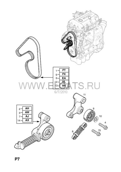

#178 Mak$
Mak$
  • Cообщений: 186
  • Город:г.Каменск-Уральский
  • Автомобиль: Agila z10xe, Ваз 21102
Отправлено 07 Июнь 2010 - 10:23
Ролик-натяжитель есть, и похоже что натяжение кроме как усилием пружины никак не регулируется.

#179 Rromik
Rromik
    Да просто Rromik
  • Cообщений: 4 278
  • Город:г. Тула
Отправлено 07 Июнь 2010 - 11:30
Получается, что проскальзывание ремня нужно лечить заменой оного и пружины.
