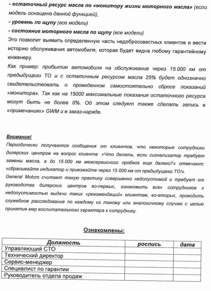

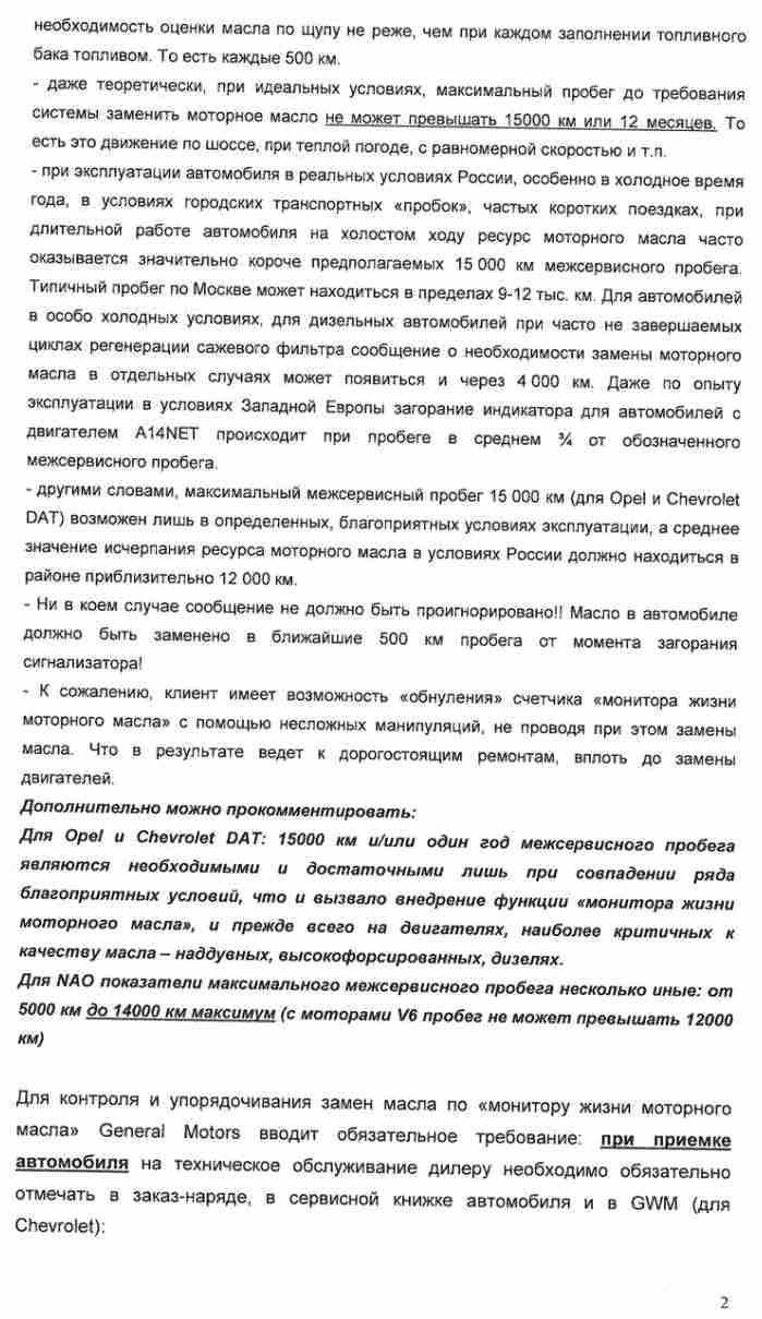

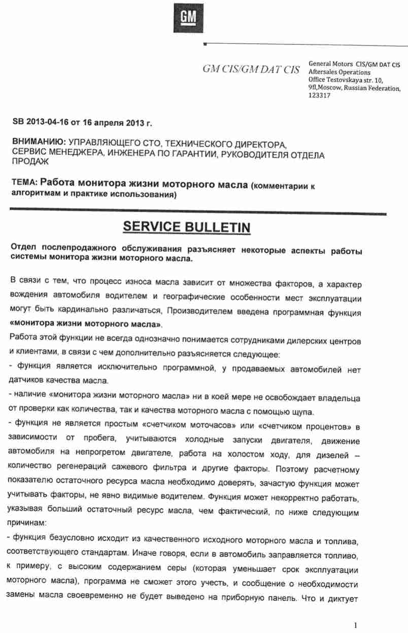

Нашел у соседей на форуме астраклуба вот такой документ о счетчике ресурса масла
[attachmentid=105847] [attachmentid=105848] [attachmentid=105849]

выложенные раннее снимки разъяснений работы монитора жизни масла ("% остатка") собраны в один файл и упакованы в PDF для удобства чтения..
положено в FAQ
