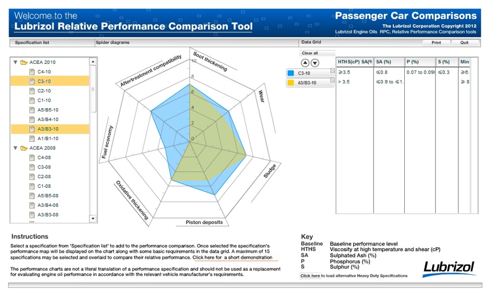

Цитата(stells2 @ 14.7.2015, 15:08) Просмотр сообщения
Kirill1969,
А вот "чистый" C3 нам противопоказан, читаем руководство... Хотя, наши масла в допуске это С3 + пакет = dexos2
Желтое поле – нормы A3/B4
Синее поле – нормы С3
Таким образом, нормы С3 просто-напросто включают в себя нормы A3/B4! Т.е. они жестче – должно быть меньше соединений серы и фосфора.
ВЫВОД: если на канистре написан допуск ACEA A3/B4/C3, то это означает что перед нами современное среднезольное масло спецификации С3. Нужно понимать, что снижение соединений серы и фосфора в них это вынужденная мера производителей в борьбе за соответствие строжайшим экологическим нормам! Они не хуже, они просто «соответствуют», а другие задачи уходят на второй план…
Малозольники имеют одно преимущество: есть мнение, что из-за низкой зольности они менее склонны образовывать агломераты, которые могут откладываться на деталях двигателя. Опровергнуть не могу, хотите верьте, хотите нет.
НО чего мы лишаемся вместе с урезанной серой и фосфором?
Например, наилучшими противоизносными, антиокислительными свойствами обладают фосфаты цинка. Кроме того, сера, фосфор и хлор входят в состав присадок EP (extreme pressure — предельное давление, нагрузка). Дело в том, что при высоких нагрузках и температурах 150-200 град. адсорбционная пленка масла может разрушаться. Итог – износ деталей. А благодаря присадкам образуется твердая пленка – причем хемосорбция идет только на выступах поверхности металла, в местах соприкосновения, благодаря этому происходит выравнивание и полировка! Таким образом, в присутствии S и P масло смазывает хорошо как при большой нагрузке, так и при большой скорости скольжения. И теперь нас убеждают про это забыть ради небольшой доли авто с 3-хфазными катализаторами

Kirill1969,
Рукововодство пользователя, стр. 232
При отсутствии моторного масла, соответствующего спецификации Dexos, для доливки можно использовать до
1 литра масла ACEA C3 (не более одного раза между заменами масла).
Применять моторное масло только качества ACEA A1/B1 или только A5/B5 запрещается, поскольку это при некоторых условиях эксплуатации может привести к серьезному повреждению двигателя.
Хотя, часто более "продвинутые" как раз таки и есть A5/B5 (ACEA), у них и HTHS >= 2.9. smile.gif
Очень сложно, находясь в разных условиях, приходить к консенсусу...
Кто-то, живя в отдаленном регионе и у него не только качество топлива паршивое но и сами условия очень тяжелые, и он, вероятно будет прав утверждая что масла с A3 (бензин) предпочтительней. С другой стороны, это не панацея для него - он все равно потеряет в другом.
Просто совместить новые машины и условия не всегда получается.
А кто-то, катает по асфальту, заправляется качественным топливом "класс 5", зачем ему А3 ????
И он, утверждая что малозольное масло лучше так же будет прав.
Надо просто принять, что гламурность сегодня, в том числе и в авто, входит в противоречие с некоторыми реалиями. Но, в целом, конечно малозольные масла лучше.
И, конечно экологи путают карты, с другой стороны, стоять в пробке за коптящей машиной на айс.
Потому, сегодня только один совет верный и применим на все случаи жизни:
1. Использовать вязкость рекомендованную производителем и соответствующую температурному режиму эксплуатации
2. Менять масло сокращенным интервалом в двое.
(на всякий случай, дабы конкретику не выискивать)
Остальное - поиск черной кошки в темной комнате, зачастую, это просто лишний расход денег.
