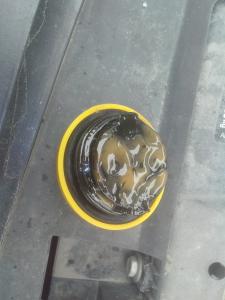

Примерно пару недель назад заменил масло, то самое лукоиловское которое ранее обсуждали, почему такие налеты,,варенной сгущенки,, уже второй раз вытираю . Ездию много движок грею хорошо.в чем причина.? [attachmentid=128198] [attachmentid=128199] или просто не париться .
У кого нибудь также, если да то я успокоюсь)))

Alik__L, я б сменил масло.

Alik__L,
Я бы тоже сменил, не задумываясь.
Много какого масла Лукойловского обсуждалось. Какое масло-то?
Чего-то не понял. Почему весь щуп в масле?

dexos2: GENESIS CLARITECH 5W-30.
в низу на метка х уровня цвет нормальный а вот верхняя, как на фото.

У меня наверху, при проверке уровня, вообще никогда масла на щупе не было. А покупал масло где?

на заправке лукоил.

Alik__L, было такое, на GM dexos2 5w30. Два варианта
1. нормально, конденсат смешался с маслом, при прогреве должно пройти
2. не нормально - в масле есть другая жидкость. Но, тогда все масло в эмульсии будет.

Alik__L,
откатаешь на нем до замены, поделишься мнением..?

Менят спешить не буду ,чаще заглядывать придется,если что отпишу.

Alik__L, я имел ввиду штатную замену - по сроку.

я бы срочно менял на нормальное, причем с промывкой промывочным маслом несколько раз со сменами фильтров
а по хорошему так и разбирать надо и вычищать эту муть со всех узких горлышек типа трубопровода вентиляции картера, турбины, сетку маслоприемника и т.д. ..

согласен с fomms на все 100 , это не нормально

Не пугайте человека. В масле нет эмульсии (читаем выше про щуп).
Это явление не такое уж и редкое. Если есть сомнение - набрать в поисковике "сметана на крышке масла".
Ничего страшного - протерли и смотрим дальше.
