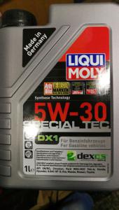

Сегодня позвонили из WhyNot, им LM привез наконец мое Dexos1 gen2. Записался на среду менять.
Цена вполне употребимая - 5 литров -2500 (20969), 4 литра - 2100 (20968), литрушка (20967) - 600.

Яркая упаковка, прямо фантик.

Яркая упаковка
не яркую не купят. Надо же на прилавке как то выделяться ;)
