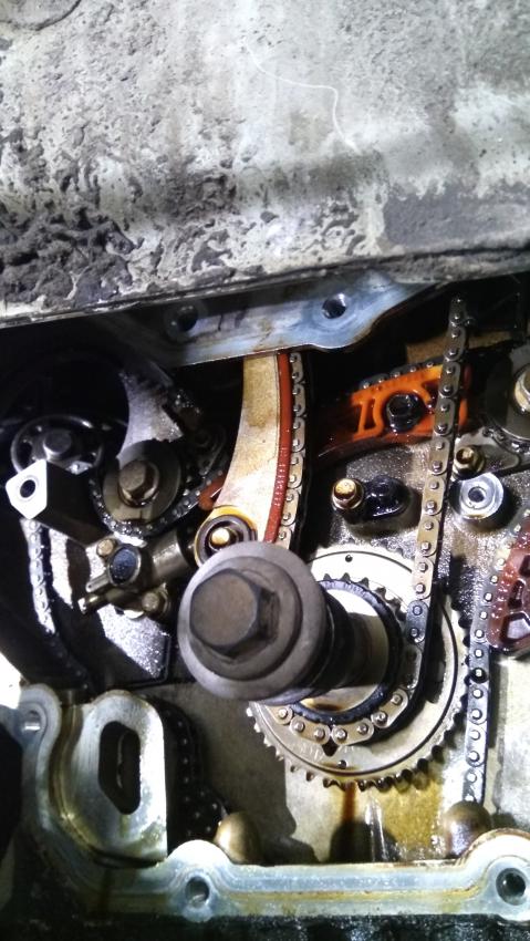

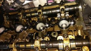

Сегодня менял цепь. Менял просто потому, что машина прошла 150 000 и как бы надо, хотя регламента нету и типа ездить надо до чека по фазам. Но чет мне страшно доводить до такого и решился на замену. При замене цепи на моем моторе снимается верх, низ, слева и даже справа. А чтобы достать помпу, пришлось откручивать кожух выпуска и выкручивать лямбду. Но суть не в этом. Вскрытие мотора позволило увидать что же происходит под клапанной крышкой по прошествии 150 000 на масле Dexos 2 от GM при интервалах замены раз в 7500.
Ниже фото:
Легкий желтоватый оттенок присутствует, но ни каких черных залежей или прям черных участков нету. Темные места на фото это жидкие остатки масла.
Возле цепи все точно так же - вполне прилично и чистенько для пробега в 150 000

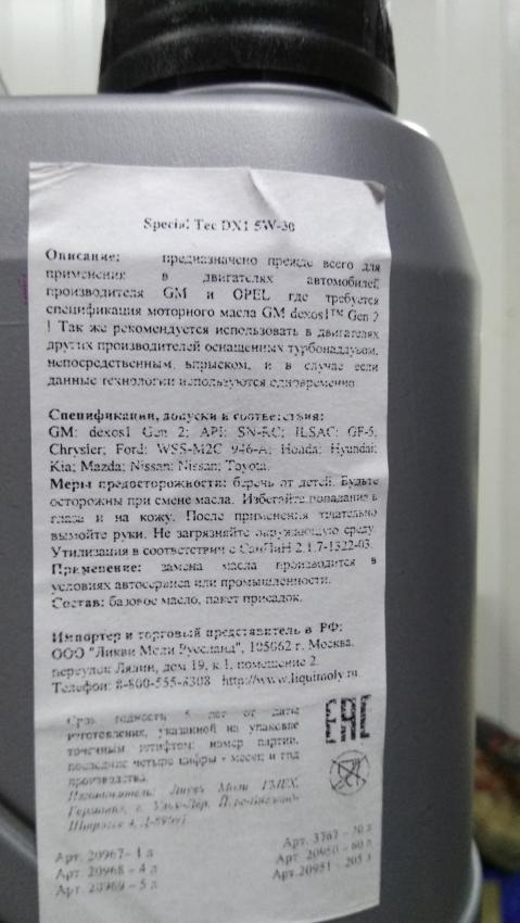

Ну и фотка с банки масла LM Dexos 1 gen 2, которое сегодня залили:

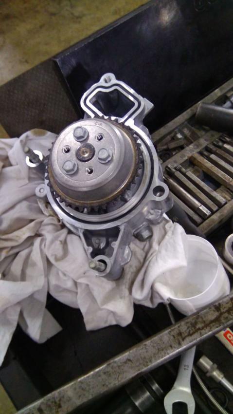

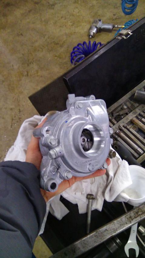

И бонусом - монструозная помпа на моторе A20NFT:

Амбр, три вопроса: где и почём делал, и зачем залил масло рекомендованное для бензиновых турбодвигателей?

@Амбр
Так нормально, машина всегда в работе, интервал не перекатывал. Крайностей с морозами по региону нет.
Показательный пример :)

@Nickolur делал в WhyNot у ребят на варшавке. Полный комплект цепи ГРМ с прокладками (оригинал) + помпа(оригинал)+6 литров масла+фильтра+две стойки стабилизатора(оригинал)+антифриза на долив = 20500, работа еще на 15000, но там работы... в 9.30 подняли на подъемнике и уехал я в 0.30...  Мастер даже на обед не ходил, я ему чай на поле боя подносил ).
Масло для бензиновых турбированных двигателей с прямым впрыском топлива залил потому, что у меня он именно такой - рядная бензиновая четверка с прямым впрыском топлива и турбонаддувом с возможностью питаться бензином Е85 (15% спирта, 85 бензина). :)
Что и требовалось доказать, а то некоторые как попугаи повторяют, что масло ГМ отстой.
