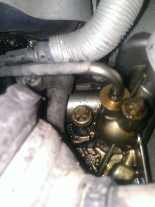

Очередной сюрприз от моей Маринки - вдруг, ни стого ни сего, загорелась "масленка"... Изображение Изображение Изображение Точнее, начала загораться в повороте...
Остановился, под капот, щуп сухой, я в шоке. При осмотре обнаружил обильную течь под корпусом масляного фильтра, сверху видно очень плохо, помог мобильник - см.фото:
[attachmentid=110667] [attachmentid=110671]

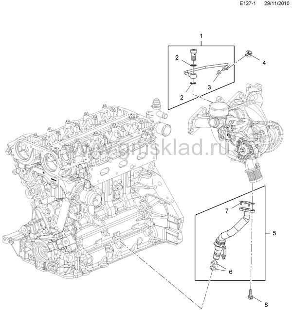

При изучении фото и деталировки с Exist определил, что пробило уплотнитель трубки масляного охлаждения турбины (код деталей 5650516 и 0860162).
Поехал к ОД (АЦ-Видное), мои предположения подтвердились, сделали по гарантии - СПАСИБО.
