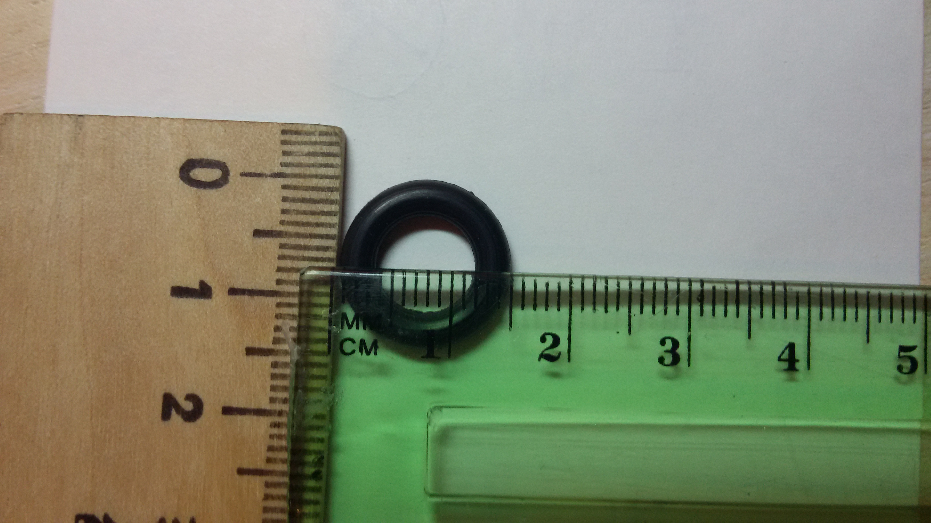

Отправлено 28 Март 2016 - 22:15
Размер уплотнительного кольца трубки масляного охлаждения турбины: D-15 мм, d - 9 мм, толщина - 3 мм. Это которые я купил за 5 рублей в автомагазине, пробег уже почти 2000 км., полет нормальный. На всякий случай в машине лежит запас 10 шт. bf.gif [attachmentid=128284] В среду загоняю опять на ремонт, надоела вонь антифриза, проблема в другой трубке как я понял....

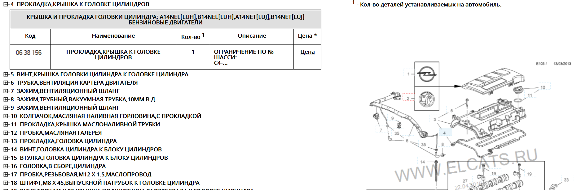

Цитата(asustek @ 21.4.2016, 22:59) Просмотр сообщения
Самое интересное что прокладки клаппанной крышки в продаже нет (смотрел в каталоге) только в сборе с клапанной крышкой и болтами цена в Автопитере 14800 р. КРЫШКА ГБЦ 06 07 697
Как нет? А это что?

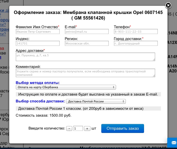

мембрана для A14NET/ NEL
заказывать здесь
может кому будет интересно секономить пару тройку рублей
Как делать самому
Заказать можно и почтой России
